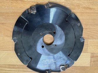

habe einen Verstellschlitzfräser von Felder von 8-15mm. Ich möchte eine 15mm Nut, also lege ich 7mm Distanzringe dazwischen. Die Stifte stehen aber nur so 3mm über die beiden Fräser, das heißt Ober und Unterteil sind dann nicht mehr über die Stifte verbunden bzw zentriert. Das „Türmchen“ wird also nur über den Druck der Spindelmutter in Lage gehalten und vor dem Verdrehen gehindert. Ist das so richtig?
Habe noch keinen Verstellschlitzfräser verwendet bis jetzt(ist gebraucht gekauft).

Das Bild im Felder Shop sieht auf den ersten Blick identisch aus. Die Stifte können eigentlich auch nicht länger sein sonst würden sie bei der Verwendung ohne Distanzringe überstehen.
Cartmans
19. November 2005
194
Ne laut Artikelnummer sind das schon die beiden Äußeren. Haben auch beide Vorschneider.

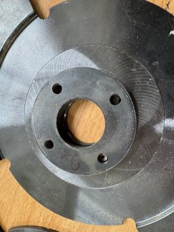

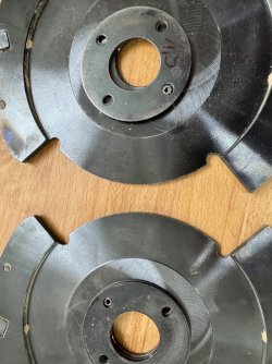

Was die Verwendung mit den Distanzscheiben angeht bin ich leider noch nicht schlauer. Vielleicht sollte ich doch einen extra Thread aufmachen? Scheint nicht so trivial zu sein wie ich dachte.
Hab gestern nochmal die Stifte gemessen, die stehen 2,7-3 mm über. Bei Verwendung von 2 und 5 mm Distanzringen gäbe es also eine minimale Überlappung. Aber ob das wirklich so sein soll?

Das möchte ich bezweifeln, dann würden ja die Vorschneiderplatten innen liegen und die Stifte zeigen nach aussen.

Die Stifte sehen nach Spannstiften aus, die kann man ja vermutlich auf die andere Seite klopfen. Sonst würde es irgendwie auch wenig Sinn machen dort solche Spannstifte einzusetzen.
Wie auch immer, auf mich wirkt das Bild eindeutig.

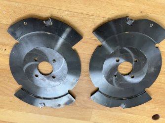

In der Zeichnung von Felder sieht man, das im Zapfenbetrieb ober- und unterhalb Distanzringe gezeichnet sind- darin werden die Stifte verschwinden.
Verdrehsicherung über die Stifte ist m. E. nicht nötig, da die Werkzeuge eh "nur" geklemmt sind- ohne Formschluss. Auch bei 15mm Nut- /Schlitzbreite sollten sich die Hälften nicht gegeneinander verdrehen können. Die Ausnehmungen verhindern das, ähnlich wie bei einer Klauenkupplung.
Manuel_
16. April 2022
1.511
Ich sehe im Bild über und unter dem Fräser die normalen Distanzringe der Fräse, dann müssten die Stifte doch nach "innen" zu den Distanzringen des Fräsers geklopft werden.
Das wäre wie gesagt auch ein Grund, warum das Spannstift sind und keine gelöteten oder wonstige feste Verbindung ist.
Das spart auch einfach Material, sonst bräuchte man einiges mehr an Distanzringen mit Bohrungen.
Grundsätzlich würde ich, so ein Werkzeug aber nicht nutzen, bis ich mir sicher bin, wie es zu nutzen ist. Daher würde ich bei Felder oder einem Händler der den Fräser verkauft anrufen.
