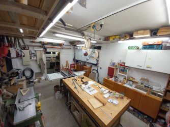

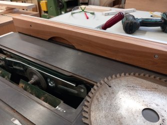

Die Maschine ist jetzt in der Werkstatt eingerichtet. Die nächsten Tage mache ich kleine Sachen, da kann ich die Genauigkeit am Holz prüfen. Mal schauen.
Vom Platz her hätte wirklich keine Formatsäge reingepasst, ich komme jetzt gerade noch vorbei. Die Bilder sind etwas verzerrt, es ist enger als man denkt.
Mir wurde zwar eine FKS empfohlen, aber auch der Preis ist da halt ein Anderer. Für mein Gediller ist dieses Teil wohl gut.
Bei den Einstellungmöglichkeiten der Metabosäge merkt man doch den Unterschied zur Baukreissäge.

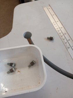

Oh.....diese Schrauben kann ich mit den Explosionszeichnungen nicht zuordnen, wo gehören die hin?
gand-alf
27. Februar 2013
426
Münster
Da sieht den "Stoppschrauben" ähnlich, die in die Führungsrohre am Anfang und Ende eingeschraubt werden, damit sich der Schiebeschlitten nicht selbstständig vom Ort des Geschehens entfernt.
Bei meinen ist allerdings das Gummi dicker (größerer Durchmesser), damit der Schlitten am Gummi und nicht an der Schraube anstößt.

Ja, die sind bei mir auch dran.....
Die Ringe an den Schrauben ist Metall oder Kunststoff, kein Gummi

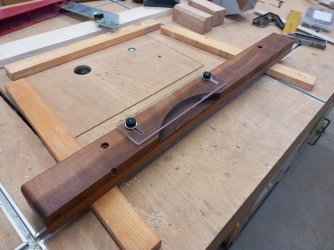

Wer von euch benutzt dieses Holz - Teil (in Anleitung empfohlen) beim Verstellnuter?
Beim Nuten macht es für mich keinen Sinn, höchstens beim Fälzen....

Die Ausfräsung soll 34mm hoch sein. Treten da nicht Späne oberhalb des Werkstückes aus, wenn es z.B. nur 24mm dick ist?
Die Ausfräsung ist durchgängig in der Anleitung dargestellt. Das ermöglicht wohl die Anwendung des Universalfräsers. Da ich nur den Verstellnuter habe, würde die Fräsen nur 12mm ausreichen und für die Absaugung besser funktionieren?

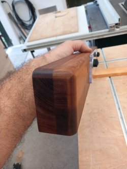

3 Jigs für die Säge gebastelt:
- Fräsanschlag für Verstellnuter (Ausfräsung nur 12mm breit)
- Winkelbrett
- Vorrichtung zum Schneiden von Rundhölzern und Dreikantleisten (vom Katalog abgewandelt)
