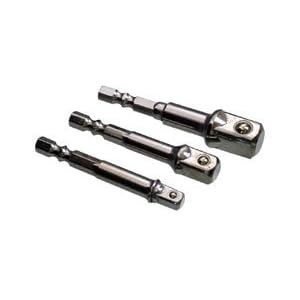

eisenwurm
25. Dezember 2011
161
Bayern
Es gibt günstige Adaptersätze.
Steckschlüssel Adaptersatz 3 Adapter für alle gängigen Nüsse (6,4 mm ("), 12,7 mm ("), 9,5 mm (3/8"): Amazon.de: Baumarkt
