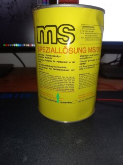

Hartwachs wäre gut aber im Baumarkt nicht zu bekommen . Zudem muss man es meist mischen , um den passenden Farbton zu treffen . Eine Alternative wäre MS/31 CP . Da kann man sich aus Schleifstaub seinen eigenen Holzkitt herstellen . Das Gute an ihm ist , das er im Gegensatz zu Wachs auch noch klebt :emoji_innocent: .

Mach ich nicht mehr, zwei Farben Restokitt kaufen und mischen, kommt deutlich näher ran und ist einfacher in der Verarbeitung
Der ist aber wasserlöslich . Bei einer Arbeitsplatte vielleicht kontraproduktiv :emoji_thinking: . Ich mag die wasserbasierten Kitte gar nicht . Da kann er ja gleich Weichwachs nehmen . Ich habe früher eigentlich nur das Knetholz von Schmid genommen . Bedeutend strapazierfähiger. Ist aber "Geschmacksache" . Bekanntlich führen viele Wege nach Rom :emoji_innocent: . Ich habe in der Vergangenheit auch schon oft gerissene und nicht demontierbare Türfüllungen Von Altbautüren mit einfachem braunen Fensterkitt zugespachtelt . Dauert zwar eine ganze Weile , bis er richtig hart ist . Danach war das aber eine erstaunlich haltbare Lösung . Fensterkitt lässt sich auch mit Pigmenten einfärben . Einfach tief in den Riss einarbeiten und den letzten Überstand kreisförmig mit einem Schleifklotz abnehmen .

Da es hier eine eingebaute Platte ist würde ich keinen Schleifstaubkit nehmen. Erstens braucht man den Schleifstaub (hat nicht jeder zu Hause) und zweites ist das eine fertige Oberfläche da finde ich einen Kitt der beigeschliffen werden muss suboptimal. Genau deshalb gibt es ja Wachskitt.
