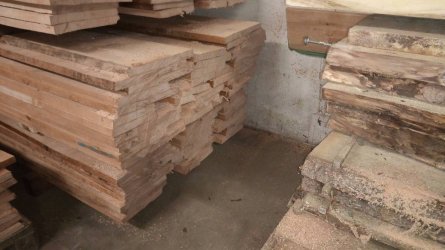

ich habe hier noch eine alte Stihl Säge stehen, zum kürzen von ganzen Pakenten von Buchenholz. Aber die steht nur noch, seit ich eine Akkusäge habe, weil es einfach nur noch eine Quälerei ist das Dingen zum laufen zu bringen. Die Akkusäge läuft immer, ist eine 36v Einhell, dazu habe ich 6x 5,2Ah Akkus (die ich auch anderweitig einsetze)
Ein Freund hat auch so eine kleine Stihl Akkumaschine, die Leistung ist nur enttäuschend für das Geld. Ja ist viel sauberer verarbeitet, die Kettenspannung besser einstellbar, aber Leistung hat sie keine, die brauche ich aber in der trockenen Buche.

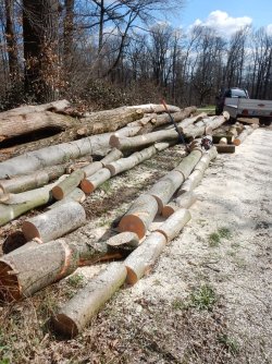

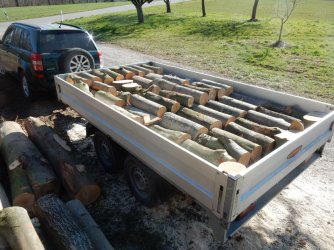

Heute habe ich meine Akkusäge (Husqvarna 540i xp) mal gewogen: 5,8 Kilo mit Akku (BLi 300),
der Akku alleine wiegt 1,95 Kilo (voll natürlich :emoji_grin: ), Säge ohne Akku dann logischerweise 3,85 Kilo.
Zum Vergleich ein paar Benziner, alle mit zugehöriger Schweret/Kettengarnitur, vollgetankt:
  • Husqvarna 339 xp: 5,1 Kilo. Ist mit 39 Kubik ein nettes kleines Astwiesel, schön, wenn man z.B. eine Baumkrone auseinander nimmt.
  • Husqvarna 346 xp: 6,5 Kilo. Guter Allrounder, vergleichbar mit der Stihl 260/261, hat sicher 85% meines Brennholzes gemacht.
  • Husqvarna 550 xpg; 7,0 Kilo. Nachfolger der 346er, die 500 Gramm Unterschied könnten an der Griffheizung liegen.
  • Husqvarna 3120 xp: 11,8 Kilo ohne Schwert, 105cm Panzerschwert 3,85 Kilo ohne Kette. :emoji_astonished: Wenn man es sich mal richtig geben will, und sowieso gerade ein Stamm mit nem Meter Durchmesser daliegt absolut das richtige. Ist mehr "nice to have" als "must have".
Die Akkusäge hat ordentlich Qualm, das Holz, das man als 50er Sück noch gut tragen kann, also so bis 30/35cm, kann man damit
auch gut schneiden. Für einen Hänger voll eine bis anderthalb Akkuladungen ist für mich okay. Die Ohrenschützer kann man dabei weglassen.
