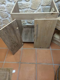

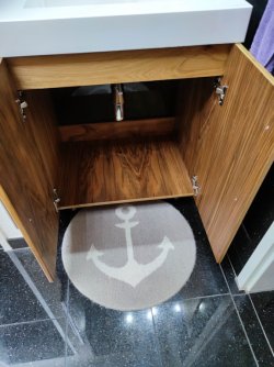

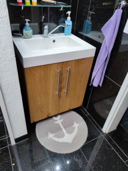

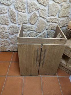

Als der Schrank fertig war hatte ich noch ganz wenig Eichenfurnier übrig und zum gegenfurnieren habe ich noch genommen was da war und habe noch ein Unterschrank neu von Grund auf gebaut. Dank den Beinen die durch drehen hohenverstellbar sind, ist der Schrank nur daruntergeklemmt IMG_20211103_215549.jpg IMG_20211103_215324.jpg IMG_20211107_130105.jpg IMG_20211107_130124.jpg

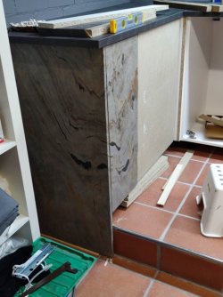

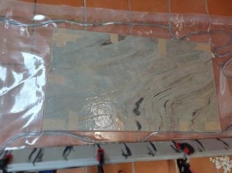

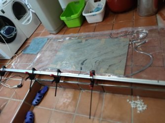

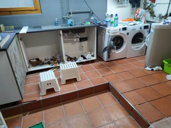

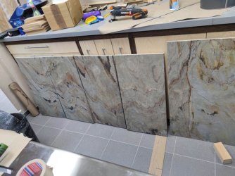

Jetzt bin ich an der Waschküche meiner Frau dran, und furniere Schieferfurnier auf die Schränke IMG_20211226_153158.jpg IMG_20211226_153042.jpg IMG_20211226_152929.jpg IMG_20211226_194145.jpg

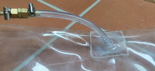

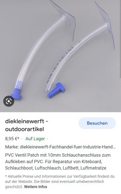

Es gibt so durchsichtige PVC Zeltfolie/Fenster ist ca 0.5m Dicke, damit das Vakuum gleichmässig verteilt wird, habe ich um das furnierte Brett eine Schaumstoffschnurr gelegt( für zum Verfugen)
Zusätzlich habe mit PVC Folien-Leim ein PVC Ventil eingeleimt (Bootshop/Zeltshop Als PVC Leim habe ich Sabaplast 70 T genommen

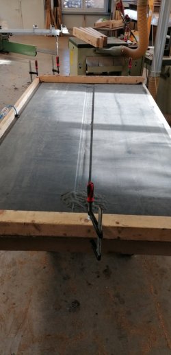

Beim verleimen der 5m Folie habe ich die Ränder bis auf 5 cm schön mit Malerklebeband abgeklebt, Mitte eingezeichnet, den Rand zu 2. möglichst schnell eingepinselt mit Leim und danach umgeklappt und meine Frau schaute das die Verklebung schön auflagen und ich den Rest hochhielt Alles schön danach mit Latten und Zwingen gut fest pressen. So hatte ich ein 250cm Sack.
bei der umgeklappten Falte besonders gut pressen. Alles gut vorbereiten, Leim zieht schnell an!!!
Das Ventil habe ich nach dem Verleimen eingeleimt.
jo und den Boden vorher gut abdecken, habe es bei mir im Wohnzimmer verleimt, da dieses über 8m lang ist und einen Steinboden hat

Da noch Bilder von meinem Furniersack, auf 3 Seiten ist der Sack zugeleimt und auf einer Seite wird mit Abziehlatten und Zwingen verschlossen Anhang anzeigen 136555 Anhang anzeigen 136556 Anhang anzeigen 136557

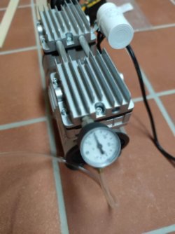

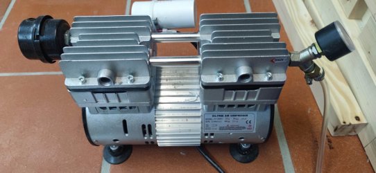

Deine Pumpe und dein Sack schaffen offensichtlich 0,8 Bar laut deinem Foto also das was "große" Vakuumpressen schaffen.
Aber läuft die Pumpe dazu im Dauerbetrieb? also 20 Min am Stück für die Verleimzeit?
Wenn du sie stops sinkt der Druck "rapide?" oder "bleibt"?
@heiko-rech glaube du hast auch mit Säcken "vakuumiert"?
Ich habe ja ein Vakuum Spannsystem, das muss permanent laufen sonst kannst du das Werkstück abziehen, daher frage ich mich wie das bei Säcken im Vergleich ist...

in der Theorie könnte man ein Vakuumsystem abschalten, wenn der nötige Unterdruck erreicht ist. In der Praxis gibt es aber immer undichte Stellen, auch wenn sie noch so minimal sind. Daher sollte die Pumpe über die gesamte Presszeit an sein. Meine Pumpe im Vakuumtisch ist nicht unnötig groß und verbraucht nur wenig Strom. Die genauen Daten habe ich nicht zur Hand.
Ich habe auch manchmal eine Zeitschaltuhr an der Pumpe. Ich ziehe also kurz vor Feierabend Vakuum, lasse alles laufen und die Pumpe schaltet dann irgendwann ab.

Meine Vakuum-Pumpe läuft die ganze Zeit, damit das Vakuum nicht zusammebricht und vom eingeleimten Anschluss habe ich mal ein Bild gemacht. Als Grösse ist eine Terracotta Platte so um die 31 cm IMG_20230208_090657.jpg IMG_20230208_090744.jpg
