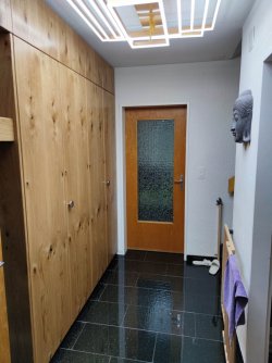

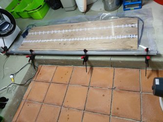

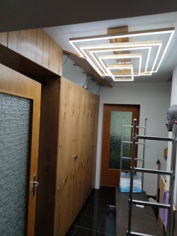

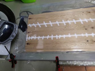

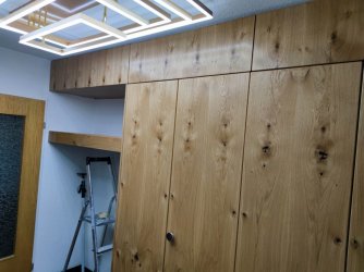

Habe mit einem Selbstgemachten Vakuumsack einen kompletten eingebauten Schrank, über 40 jährig aussen neu furniert mit Eichenfurnier

Habe nie Schreiner gelehrt, sondern komme aus dem kaufmännischen Bereich, wollte aber etwas mit Holz machen und habe für wenig Geld eine Furniersäge gekauft auf Schweizer 3 2 1 meins (Ricardo)
Die oberen Klappschränke wollte meine Frau nachträglich und musste da noch irgendwie aus den Resten zaubern
