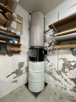

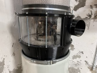

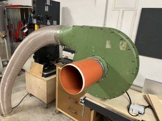

Ich wollte hier mal ein kurzes Update geben: Da alles andere viel zu einfach gewesen wäre, habe ich mich nun dazu entschlossen, anstatt einer fertigen Felder-Anlage mir den Ventilator Spänex SP16 zu holen und die Absauganlage selbst zu bauen. Die Späne werden dabei in einer einfachen Tonne gesammelt. Als Filter dient ein großer Felder Patronenfilter. Das Hauptproblem war die Trennung der Späne, sodass der Filter nicht zu schnell zusetzt.
Hier habe ich mich für den Bau eines 'Thien Baffle' Seperators entschieden, welcher als Selbstbauvariante im Netz weit verbreitet ist. Das komplette Teil ist in mehreren Einzelteilen 3D-gedruck. Ein paar Feinheiten muss ich noch abstimmen, aber nach ersten Versuchen scheint der Traum aus Plastik recht gut zu funktionieren.
Hier ein paar Impressionen vom aktuellen Stand (man ignoriere meine bröckeligen Wände):

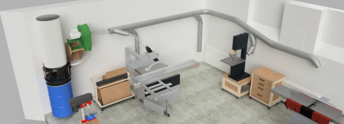

Der nächste Schritt ist nun die Festverrohrung. Einige Rohre habe ich mir schon recht günstig auf KA geschossen. Der Plan ist nun folgendermaßen:
... Der Venitilator wird an der Wand befestigt und mit Schläuchen verbunden. Der Hauptstrang kommt so etwa auf Kopfhöhe. So verbaue ich mir nichts und kann darüber meine Regale weiter benutzen. Der leichte Knick auf der rechten Wand umschifft mein Zwingenregal, was darunter hängt und bringt die Rohre auf eine Mindesthöhe um den Ventilator anschließen zu können. In die Ecke hinten soll noch ein Bodenabsaugtrickter kommen. Bei der Bandsäge bin ich mir noch nicht ganz sicher wie das genau wird.
Ich würde mich natürlich über Feedback freuen, vor allem zu der Verrohrung. Würde mich aber auch interessieren was ihr über meinen Abscheider denkt. Wenn der gut funktioniert mache ich vllt. auch nochmal einen eigenen Beitrag darüber.

Aussehen tut's erstmal nicht schlecht, ob es mindestens so gut saugt, wie eine gekaufte Absaugung steht in den Sternen.
Bezüglich der Haltbarkeit der 3 d gedruckten Teile bin ich skeptisch.
Die Späne die sich darin drehen wirken abrassiv. Auch wenn es nur wenig ist.
Wir haben an eine homag CNC einen original Schlauchverteiler oben drauf, der ist wegen seiner speziellen Form, aus Carbon oder Kohlefaser.
Maximal drei Jahre, dann ist das teure Ersatzteil an den Radien, wo umgelenkt wird, durch.
Außerdem lädt sich das ganze bei dir wegen dem Plastikzeug, noch statisch auf, also schön erden.
Grüße Micha
