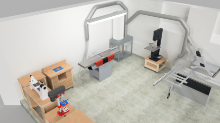

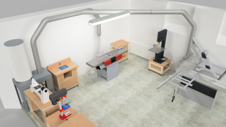

Hallo allerseits,
Ich habe mir die letzten Tage mal Gedanken über eine Verrohrung gemacht und das ganze in meine vertuelle Werkstatt eingepflegt. :emoji_stuck_out_tongue:
Als Ausgangspunkt hab ich dabei die AF 16 eingeplant, mit der Annahme dass ich den Ventilator irgend wie drehen kann. Verrohrung ist bis zu den Abgängen überall 160mm. Ganze 90 Grad Teile habe ich vermieden und stattdessen immer zwei 45 Grad Stücke mit einer Gerade dazwischen verwendet. Absperrschieber habe ich erstmal weggelassen. (Hier spinne ich schon mit dem Gedanken die zu automatisieren.)
Ich hab dabei zwei Varianten umgesetzt:
Variante 1: Im Prinzip so wie hier schon von einigen vorgeschlagen - Die Absauge in der Ecke wo sie bisher auch steht. Vorteil ist, dass die Wege zu den Maschinen kürzer sind. Nachteil ist vor allem, dass das von der Platzaufteilung nicht ganz ideal ist. Ausserdem hab ich zwei separate Stränge, die ziemlich krakelig über die Maschine gehen. Weiterhin verbaue ich mir eines meiner Fenster.
Workshop Layout Pipes Overview v60 B.png Workshop Layout Top Overview v59 B.png
Variante 2: Die Absauge in die gegenüberliegende Ecke stellen. Hier gefällt mir die Platzausbeute deutchlich besser. Die Ecke ist bei mir eh tot. An die Absauge muss man selten ran, kann man also auch einbauen. Außerdem hab ich einen Hauptstrang. Klarer Nachteil ist, dass vor allem der Strang zu den beiden Sägen länger ist.
Workshop Layout Pipes Overview v59 A.png Workshop Layout Top Overview v59 A.png

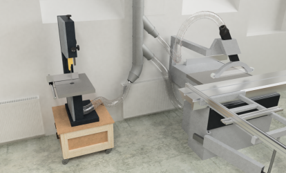

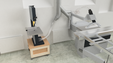

Workshop Layout Saws Detail v59.png Die Abgänge bei den Sägen sind dabei jeweils gleich. Bei der FKS war ich mir nicht sicher, hier habe ich jetzt zwei separate Abgänge vom Hauptstrang gemacht. Vielleicht ist es hier sinnvoller einen Abgang zu machen, der sich dann nochmal in 120 / 80 aufteilt. Bei der Bandsäge habe ich erstmal nur einen Abgang angedacht.
Beim ADH geht nur ein Schlauch ran, den ich dann beim Wechsel von Abrichten zu Dickenhobeln umstecke. Wenn ich den Zylinderschleifer benutze, dann soll auch der selbe Schlauch verwendet werden. Den Schleifer zieh ich eh immer vor den ADH bei Benutzung. Für den Frästisch kann man bei Bedarf das selbe machen.
Was meint Ihr zu dem Aufbau? Wäre es euch wert den Hauptstrang länger zu machen, zu gunsten von besserer Raumaufteilung? Oder habt ihr vllt. noch ganz andere Ideen? Würd mich über eure Meinung freuen!

So eine Visualisierung bringt doch gleich einen anderen / besseren Blick auf die ganze Geschichte! Womit hast du die erstellt?
Mir persönlich gefällt Variante 1 besser weil die Leitungslängen zu den Maschinen einfach kürzer sind. Das Problem mit dem Fenster sehe ich nicht sooo dramatisch - das musst du aber selber einschätzen.
Ich würde da tatsächlich auch nicht den Motor bei der AF16 umdrehen sondern das kurze Stück zur FKS tatsächlich unten an der Wand entlang führen. Das Spart dir eine Menge Formteile und insgesamt Rohrleitungslänge. Den dadurch erzwungenen Abstand der BS zur Wand kann man ja z. B. für kleine Regalsysteme nutzen. Sind da Heizkörper eingezeichnet? Passt da ein 160er vielleicht drunter?
Der Anschluss des ADH, Frästisch und Schleifer bleibt davon ja unberührt. Würde ich auch mit einem Schlauch anschließen um flexibel zu bleiben.
Auf automatische Schieber würde ich auch komplett verzichten. Die liegen ja alle im "Aktionsradius" - das lohnt sich meines Erachtens nach nicht und wäre auch ziemlich aufwändig.
Bei Variante 2 sehe ich das Problem der (unnötig) längeren Leitungen. Zusätzlich kommt noch hinzu das du beim Sackwechsel ganz hinten in die Ecke rankommen musst - nicht wirklich praktisch. Vor allem wenn mal wieder eine Session am ADH ansteht...

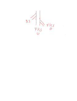

Abgänge an BS und FKS würde ich so machen:
  • 160er -> Abzweiger 160/160/100 (an BS) -> Abzweiger 160/160/120 (an FKS) -> Endkappe 160 (für Erweiterung oder Bodenabsaugöffnung)
    • Vom 100er BS Abzweiger weiter -> Schieber -> 100er Rohrleitung so weit möglich ansonsten Absaugschlauch
    • Vom 120er FKS Abzweiger weiter -> Schieber -> Abzweiger 120/120/80 -> 120er weiter an den unteren Anschluss und 80er weiter an die Oberhaube. Eventuell auch nur 60er - je nachdem wie es bei dir passt bzw. benötigt wird. Ich habe an der Hammer B3 einen 80er Schlauch...
Grundsätzlich würde ich den ganzen Aufbau aber trotzdem vorher mit der vorhandenen Absaugung realisieren und ggfs. ein Adapterstück drucken um vom 150er(?) auf die 160er Leitung zu kommen. Evtl. bringt das ja schon eine entsprechende Verbesserung und du kannst die Kohle für die AF16 sparen. Falls nicht, brauchst du "nur" durchtauschen.

Version 2 wäre meine. Nur nicht mehr Höhe als notwendig, den Winkel des Rohrs von den Sägen zum Hauptrohr möglichst klein.
E-Schieber mit Stellmotor brauchen nur ein 4 adriges Kabel als Zuleitung.
Steuerung für Schieber an der Kreissäge immer offen, außer eine andere Maschine läuft, ist auch ganz witzig. Die KS ist ja die mit Abstand häufigst genutzte.
Mit Fusion 360. Konstruiere fast alles bevor ich's dann in Echt baue. Die Werkstattmöbel hatte ich deshalb eh schon. Die Maschinen waren dann nur Fleißarbeit. :emoji_sweat_smile: Die Rohrteile hab ich dann alle vorher einzeln nach Maß konstruiert und konnte sie dann einfach virtuell zusammenstecken.
Ja, das sind Heizkörper. Drunter passt da aber nix. Sind keine 10cm Platz. Die Rohre am Boden zu verlegen würde ich eigentlich auch gern vermeiden. Da geht mir zu viel Platz verloren.
Das ist eine gute Idee. Hab ich gleich mal in Etwa umgesetzt. Den Abgang nach unten hab ich weggelassen. Zwischen BS und FKS steht noch ein kleiner Wagen mit Plattenmaterial. Da ist also nicht wirklich Platz. Für den Abzweig an die FKS habe ich einen 160-80-120er verwendet (gibts bei Welafix). Denke das ist von der Druckaufteilung sinnvoller.
Das werd ich, wenn's soweit ist, auch machen. Ich denke die Jet kann man auch relativ leicht modifizieren, sodass die Ansaugung nach oben zeigt. Die Felder würde ich ohnehin nur gebraucht kaufen wollen. Da kann ich mir dann auch Zeit lassen.
Der Winkel ist auch drin, da ich an der Decke eine Lampe umgehen will. Die Decke selber ist ca. 270 hoch. Könnte die Rohre auch weiter unten abhängen, würde aber etwas merkwürdig aussehen.
@magmog Wie schätz du den Leistungsverlust von Variante 1 zu 2 ein? Denkst du das macht einen großen Unterschied oder steckt ein guter Ventilator das weg?
Zappodrom
26. März 2021
482
Saterland
Bei 2,70 m Deckenhöhe und dann angehängte Rohre die auch noch diagonal verlaufen wirst du dich sicher bald darüber ärgern wenn du das erste Mal mit größeren Teilen hantierst. Ich würde zusehen das die Rohre soweit wie möglich entlang einer Wand verlaufen. Ob oben oder unten musst du entscheiden.
4.476
gefühlt würde ich mit dem direkten Strang auf die FKS gehen und mit dem Abzweig auf die Bandsäge.
