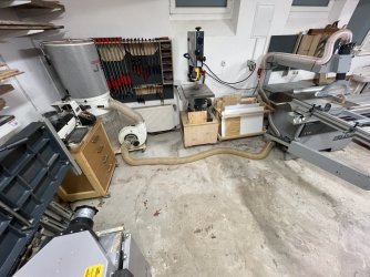

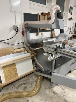

@willyy Vielen Dank für deine Teilnahme! Im folgenden mal zwei Bilder von meinem aktuellen Setup:
Die Jet steht in der Ecke, umringt von meinen vier Maschienen, an denen ich sie üblicherweise anschließe: ADH, Zylinderschleifer, Bandsäge und FKS. Angeschlossen ist ein 2 Meter langer, 100er Schlauch, den ich über 3D-gedruckte Magnetverbinder immer umstecke. Mit der Absaugung von ADH und Schleifer bin ich im Grunde zufrieden. Bei der Bandsäge geht es so, das würde ich aber nicht auf die Absauge schieben.
Die Absaugung am Oberschutz der FKS ist allerdings schlecht. Jetzt wo ich das auf den Bildern sehe und mich ein bisschen mehr mit dem Thema beschäftigt habe vermute ich allerdings, das könnte was mit dem zusätzlichen 4 Meter 80er Schlauch zu tun haben. :emoji_sweat_smile: Was denkt ihr darüber?
Wie hast du die Jet bei dir untergebracht? Hast du 150er Rohre verwendet? Und hast du zufällig auch einen Oberschutz an der Säge? Falls ja, läuft der bei dir besser?

Schau dir mal die Planungsunterlagen von Häckel an: http://katalog.haeckel-gmbh.de/seit...agen-fuer-den-selbstbau-von-absauganlagen.pdf
1m Schlauch entspricht 5-6m Festverrohrung! Dein 2m Schlauch ist also so, als ob die Absaugung 10-12 m entfernt steht und mit Röhren angeschlossen ist.
Außerdem sind 100 mm viel zu klein, laut den Planungsunterlagen kommen durch ein 100 mm Rohr nur die Hälfte der 1600m3/h deiner Absauganlage

Moin
Hast du scheinbar aber nicht gemacht :emoji_stuck_out_tongue_winking_eye:
Du zweigst von einem 100 mm Rohr nochmal 80 mm ab für die Oberhaube .
Das ist totaler Quatsch , da bricht die Leistung nochmal ein :emoji_fearful:
Was ist schlecht an der Jet :
- Hauptrohr 150 mm , exotische Größe , für 160 mm Rohr ist die Anlage wahrscheinlich zu schwach
- Verzweigung auf 2 x 100 , auch nicht sinnig , heute sind die meisten Anschlüsse 120 mm
- Anschlüsse sitzen an der denkbar schlechtesten Stelle , wer will schon Schlauch oder Rohr auf dem Boden liegen haben :emoji_scream:
- max. Unterdruck 1700 PA , wahrscheinlich direkt am Gerät , da verliert man noch einiges durch die Schlauch/Rohrlänge
An der AF 16 geht das Rohr auch nach unten , frage mich , warum das nicht nach oben geht wie bei der AF 22 , siehe Beitrag 6 ?
Rohre am Boden zu verlegen ist ( meistens ) auch nicht gerade sinnig .
Bei der AF 22 geht man mit Rohr 160 nach oben , setzt einen Abzweig 160 mm mit Schieber , der nach links führt zur Schleifmaschine und zum Hobel geht .
Nach oben zur FKS mit 160 mm , da kommt auch ein Schieber rein , dann zur FKS runter bis Boden mit 160 , dann auf 120 für die FKS .
Und oben ein Abzweig für die Oberhaube mit 80 mm .

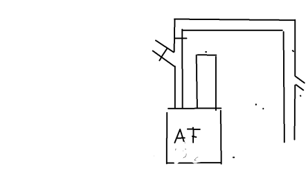

Wird geschliffen , wird der Abzweig zur FKS geschlossen , der zur Schleifmaschine und Hobel geöffnet .

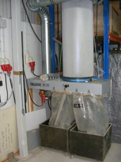

Das nervt mich bei meiner AF16 auch. Ich hatte dazu mal was gefunden, das jemand den Motor an seiner AF16 gedreht hat - ich meine es war sogar hier im Forum. Dann hatte ich auch mal den hier zuständigen Felder-Vertreter darauf angesprochen. Der sagte mir, das andere Kunden von ihm das auch schon gemacht hätten, aber Felder dann natürlich keinerlei Gewährleistung/Garantie mehr übernehmen würde.
