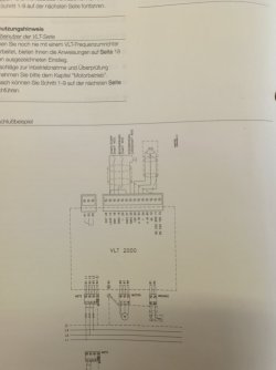

Dann steckst du den Maschinenstecker einfach beim FU ein und gut ist? Für einfache Maschinen mit nur Schalter und Motor finde ich dies eine gute Lösung. Aber sobald die Maschine nur wenig Elektronik, z.B. Anzeigen drauf hat oder auch Schützen, ist die Änderung der Frequenz für die ganze Maschine ev. "ungesund". Weiss jemand Bescheid? Sollte der FU nicht eher direkt vor den Motor angeschlossen werden?
Der wird zwischen Netzversorgung und Motor zwischen geschaltet. Wenn man den vor dem Maschinenschalter mittels Stecker/Kupplung positioniert gibt es sicher spaßige Effekte , wenn z.B. von Stern auf Dreieck umgeschaltet wird. Auch könnte man einen 1Kw-Motor mittels z.B. 5 Kw-FU zum Leuchten bringen :emoji_cry: . Anbei ein Schema von meinem . Gilt sicher auch für andere FUs .

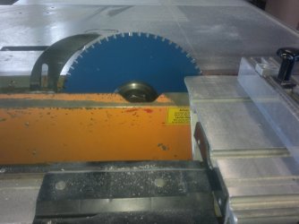

Hallo Kollegen,
sorry, habe momentan leider wieder viel Streß wg dringender Familiensachen. Mein Händler hat bei Bosch wg den blauen Sägeblättern nachgehakt und die haben folgendes Datenblatt dazu raus gegegeben. Die sagen durch die speziellen Zähne wären Drehzahlen bis 4200 Touren kein Problem.
Kling echt gut, aber irgendwie fehlt mir der wahre Glauben?!
Hat jemand schonmal so ein Blatt benutzt? Es wäre dann die Lösung auf der Altendorf F45...
Jörg

6.082
Dann würde ich nochmal genau nachfragen und eine Skizze dazu liefern, wie es mit Gehrungsschnitten "von oben gegen das Blech" aussieht. Davon steht nirgends etwas. Und besser gleich die Rückgabe abmachen falls es nicht funktioniert.

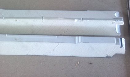

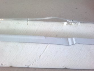

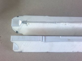

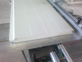

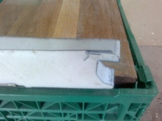

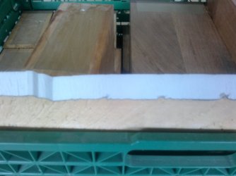

Hallo Kollegen,
nach Rücksprache mit Bosch blau Fachberater hatte ich das 350er bestellt gehabt, mit der Option der Rückgabe wenn es nicht klappt. Hatte vorgeschlagen das wir es auf der Ligna ausprobieren, aber Bosch blau war garnicht mit einem Stand vertreten.
Gestern kam das 350er und Heute habe ich mit 3.000 Touren erst einen 90° und dann einen 45° Schnitt gemacht und wie man auf den Fotos sieht Beide einwandfrei. Im Vergleich die Schnitte von dem vorher verwendeten/beschriebenen Blatt.
Morgen wollte ich die ganze Partie Sandwich-Panels zuschneiden und bin mal gespannt wie die Standzeit/Schärfe ist/bleibt.
Mache erst alle Gehrungsschnitte (denke die belasten das Blatt mehr) und dann die Ablängungen.
Werde berichten.
Jörg

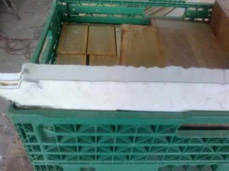

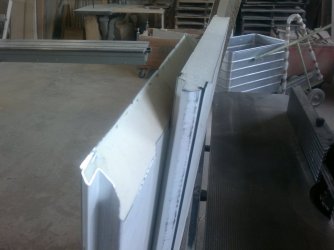

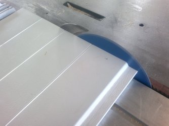

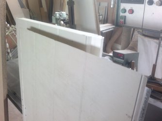

Hallo Justus, hallo Kollegen,
habe mich sehr gut geschützt, es hat gut geklappt, untere und obere Absaugung weg gemacht, Längsanschlag knapp 1m nach hinten, mehr links vom Blatt stehen und habe über meine neue Raumbrille eine große Schutzbrille gemacht :emoji_wink:
Denn ohne die starke Absaugung fliegen schon ordentlich Funken sprich glühende Metallpartikel von vorne nach hinten, aber auch links und rechts vom Blatt.
Es ist extrem wichtig bei 3.000 Touren langsam, aber stetig vorzuschieben und am Anfang und am Ende entsprechend langsam mit Bedacht durch die mehrerne Blech Lagen/Faltungen zufahren.
Ganz wichtig ist es sehr kräftig mit der rechten Hand die Panels auf den Schiebeschlitten zudrücken, damit so wenig wie möglich Schwingungen entstehen und somit keine weiteren Funken an den Schnittflanken.
Beim knappen Ablängen der Hörmann-Panels, habe ich auch die Probestücke https://www.woodworker.de/forum/thr...-was-könnt-ihr-empfehlen.127595/#post-1031940 geschnitten und mich dabei mal an die minimale Blechbreite bei Gehrungsschnitten rangetastet. So bei ca. 8mm Restblech beim Schnitt von oben war dann Schluss und der schmale Blechstreifen löst sich langsam vom Kern.
Jörg
