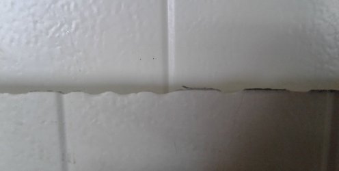

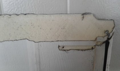

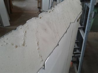

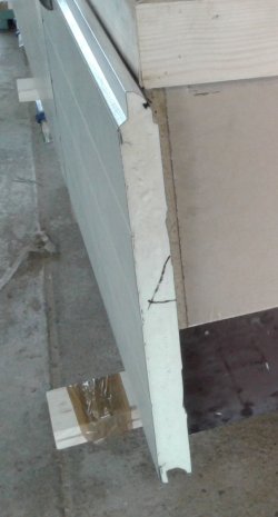

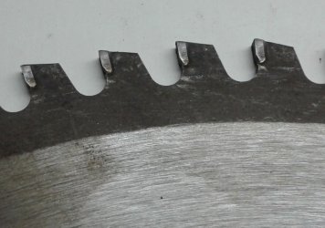

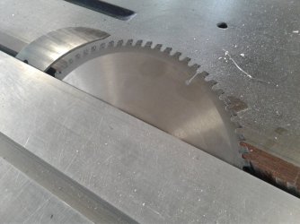

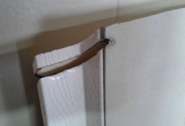

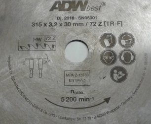

Hallo Kollegen,
beim geraden Schnitt der 45er Hörmanntpanel sägt das AWD Sägeblatt (F45/3000 Touren) sauber und exakt. Beim Gehrungsschnitt wird der Schnitt, besonders auf der Oberseite (Sichtseite) stellenweise sehr unsauber und wellig. Es wirkt fast wie gedengelt/geschlagen und die weisse Beschichtung bricht und splittert.
Hat jemand das schon mal gehabt? Welche Sägeblätter verwendet Ihr dafür?
Im Anhang ein paar Fotos mit sprechenden Dateinamen.

Bleche zuckeln halt irgendwie oft. Ich kann mir vorstellen, habe aber keine weitreichenden Erfahrungen, das eine Veränderung des Schnittwinkels Erfolg verspricht.
Evtl. mit HKS von oben und unten schneiden, den Rest mit Messer raus oder einem dritten Schnitt entfernen? Oder beide Maschinen kombiniert und, wegen des Schnittwinkels, innen Material stehen lassen?
Ich habe auch noch nie Gehrungen an den Dingern gesehen, die hätten ja in manch typischenSituationen schon Vorteile.

vermutlich ist der Überstand beim Gehrungsschnitt sehr gering. Hab irgendwelche Sandwichmaterialien immer mit neg Zahnung geschnitten und Sägeblatt gaaaaaaanz oben. egal wie dick bzw dünn das Material war.

Hallo Kollegen,

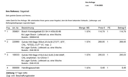

ja es ist merkwürdig. Das 315er ist natürlich schon ganz oben. Ich wollte jetzt ein 450er bestellen, mehr geht auf dieser F45 nicht, bin aber nicht sicher welches?!
Der eine Händler sagt das 450er Bosch würde die Kunden auf die große Maffell HKS machen und hat das 410er Guhdo empfohlen. Der andere meinte das Bosch wäre auf der F45 das Richtige. Aber auf der Bosch-Seite sieht man nur Handkreissägen... https://www.bosch-professional.com/...ch-panel-fuer-handkreissaegen-2867442-ocs-ac/

Ja Ben wie in meinem Fall, weil die Außen- und Innenseite unterschiedlich profiliert ist und dann Alles direkt ohne Winkelbleche dicht würde.
Die Schnittgeometrie des DZ/FZ passt im Gehrungsschnitt auch nicht, das ist für mich ziemlich einleuchtend. Hier trifft zu erst der FZ auf, bevor der DZ greifen kann. Der positive Effekt aus der Zahngeometrie ist damit nicht mehr vorhanden. Ich würde in Gehrung mit einem WZ Blatt scheiden, bestenfalls mit negativer Zahnstellung. In Alu gar kein Problem, hab ich schon oft gehandhabt.

das Problem wird ja immer schlimmer, je größer der Gehrungswinkel wird.
Das Alu ist hauchdünn, das Styropor dazwischen sehr weich.
Wenn man sich gedanklich eine 80Grad Gehrung vorstellt, schlägt man quasi von oben auf wenige Zehntel dickes Alublech.
Auch bei 45 Grad ist das schon ein Problem. Das zeigen ja auch die Bilder.
Ist der Vorschlag von Ben sinnvoll, das mit einer Handkreissäge zu probieren, sodass man quasi am Blech zieht?
Zumindest testweise.
Gruß Reimund

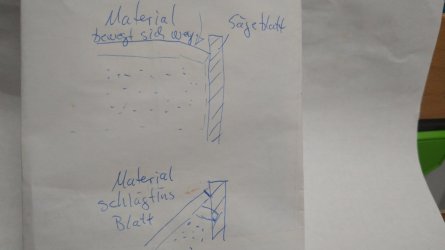

Was ich meine, habe ich mal skizziert .
Siehe Foto.
Keine Ahnung, warum da oben Styropor steht, ich meinte Styrodur. Zumindest was ähnliches ist vermutlich dazwischen.
Gruß Reimund

dieweltistrund
31. März 2014
1.799
62
Eifel
Hallo Reimund,
ja Du triffst den Nagel auf den Kopf. Das Problem auf Deinen Kulliskizzen gehen mir auch schon seit Gestern durch den Kopf, weil ich vermute/denke/glaube das es genau daran liegt.
Wenn dem so ist, dann gibt es auf der Materialseite keine Möglichkeit das zuverbessern- evtl. schockgefrieren :emoji_wink: um es Innen härter zumachen...
Von der Werkzeugseite evtl. vielleicht mit dem Stehleblatt? Aber das 450er kann ich min. mit 3.000 Touren laufen lassen...
Kann sein das es mit den Schreinerbordmitteln so nicht vertretbar/vernünftig lös- und machbar ist?!
Mal sehen.
Jörg
