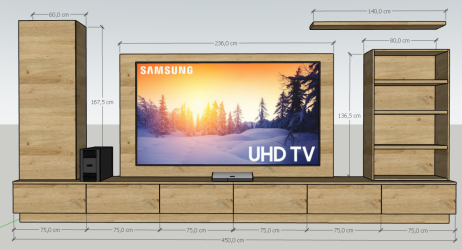

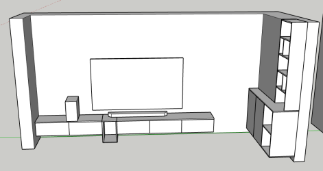

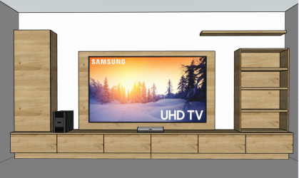

Ich werde bald mit der TV Wand loslegen. Die Wand ist 4,65m breit.
Material und Aufbau
1. Lowboard und Hängeschrank aus 19mm Eiche Leimholzplatten
2. Schubladen aus 16mm MPX
3. Regalboden aus 40mm Eiche Treppenstufen
4. Lowboard besteht aus 3 Teile jeweils mit 2 Schubladen. Die Maße pro Teil: 152 x 45 x 30 cm
5. Hängeschrank ist 210 x 45 x 30 cm
6. Lowboard und Schrank wird an der Wand mit Camar 807 aufgehängt
Fragen:
1. Wie ist die Erfahrung mit Camar? Gibt es Alternativen, die sich einfach montieren lassen und verstellbar sind?
2. Auf der rechten Seite würde ich erst den Schrank hängen, einstellen und danach Lowboard. Wird es funktionieren, wie ich mir vorstelle?
Ich freue mich auch auf Anregungen zur Gestaltung der TV Wand. Vielen Dank!
Grüße aus Monheim am Rhein, Taher

Schönes Projekt. Zu den Camar 807 kann ich leider nichts sagen. Optisch ist mir jedoch eine gewisse Unsymmetrie aufgefallen. Das kann zwar durchaus spannend sein, aber hier stört es mich. Das ist natürlich nur mein eigenes Empfinden, euch muss es gefallen. Dass der Fernseher nicht mittig hängt, hat wahrscheinlich einen Grund? Sitzposition? Ich könnte mir aber vorstellen, wenn rechts von ihm etwas größeres steht, dass das ganze wieder (für mich) stimmig wird. Wünsche dir jedenfalls viel Erfolg.
Gruß Michael

Camar muss ja in der Seite eingefräst werden.
Ich mochte die zu meiner aktiven Zeit nicht, man kommt durch die Einfräsung schlecht an die Verstellschrauben. Bei der Aufhängeplatte mit Feder, da muss sehr exakt gearbeitet/gebohrt werden.
Alternativ:
Hettich SAH 216

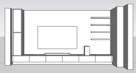

Vielen Dank Michael!
Ja, der Fernseher ist mittig zum Couch.

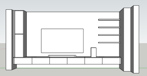

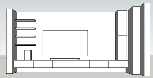

Mit der großen Lücke auf der rechten Seite bin ich auch nicht ganz happy.
Ich könnte bei der ursprüngliche Variante bleiben und entweder eine Pflanze oder Vase zwischen Fernseher und Schrank stellen, wie vorgeschlagen.
Oder 2. Möglichkeit wäre die Position von Schrank und Wandregal auszutauschen. Auch hier könnte man ein Dekoelement anbringen.
bin noch unentschlossen....
