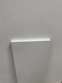

Mein Holzhändler hat ne Plattensäge, KAM und ne CNC stehen.
Preise sind echt Ok.
Speedmaster, Horatec etc.
W1000 ST9 ist nicht weit von gestrichener Wand weg.
siehe Bild
11.009
