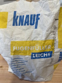

Ich mag Knauf Uniflott und Uniflott Finish. Menge gemäß Datenblatt/Onlinerechner zzgl. 10%
Was ich schrecklich fand war die von Brillux. Die ist extrem geschwunden

Auf Baustellen sieht man bei den Trockenbauern in der Regel den blauen Uniflott, ggfs noch den gelben.
Den nehm Ich daheim auch, weil er sich gut schleifen lässt.
Je nach GK Platte gibt es nicht mehr diesen Absatz am Rand zum Einlegen der Bewehrung, da lässt man sie halt weg.
bei Platten mit Absatz würde ich sie aber nehmen.
