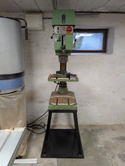

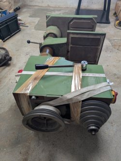

Warum nicht "einfach" die Maschine auf den Boden umlegen und dann das Untergestell dran schrauben und danach dann die Maschine aufrichten.
Genau so habe ich es dann gemacht.
Das einzige Problem war die Deckenhöhe.
Ich habe knapp 2 Meter Deckenhöhe, was echt nicht viel ist.
Habe die Diagonale von Ständer und Maschine grob ausgemessen und war mir dann relativ sicher, dass es mit der Deckenhöhe reichen müsste.
Sicherheitshalber habe ich die Riemenabdeckung demontiert, was mir ca. zwei cm gebracht hat.

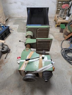

Danach zwei Kanthölzer an die Maschine geklatscht und sie vorsichtig alleine auf den Boden gekippt.
So schwer die Maschine auch ist, das Kippen und auf dem Boden ablegen ging für mich recht gut.

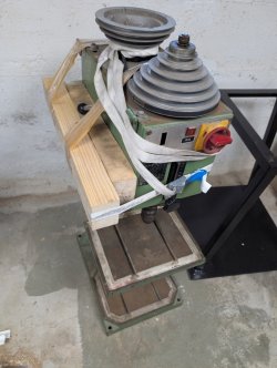

Danach musste ich unten die Maschine mit Kanthölzern unterlegen, damit Untergestell und Maschine von der Höhe her passen um verschraubt zu werden. Danach kam die Heirat.
Letzte Aktion war dann, die Maschine zu zweit nach oben zu kippen, was verdammt schwer war :emoji_slight_smile:
Hat aber auch gut geklappt. Die Decke war ausreichend hoch. Ansonsten hätte ich wieder alles zurück bauen müssen. Das wäre echt ärgerlich gewesen.
Zum Schluss die Riemenabdeckung angebracht. Fertig!
Was ne Aktion.
Jetzt bin ich wirklich froh, dass das Teil im Keller steht.
Vielleicht hilft das dem ein oder anderen User, der demnächst eine ähnlich schwere Maschine in den Keller befördern muss.

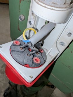

ist das wirklich die Sicherung die geflogen ist oder der FI. Gerne sind solche Maschinen auf klassische Nullung angeschlossen. Mach ein Photo vom Anschlusskasten an der Maschine.

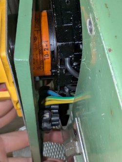

Hier mal auf die Schnelle zwei Bilder vom Schalter vorne.
Leider ist der Kabelstrang ziemlich kurz. Ich konnte es nicht weiter raus ziehen.
Kann man hier vielleicht schon sehen, was Sache ist?

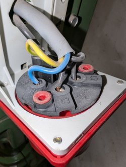

Hier vom Stecker hinten:
Ist alles innen verbaut bei der Maschine.
Vielleicht könnt ihr da schon was erkennen.

Sieht eigentlich ganz gut aus auf den Bildern. Kabel wurde beim Transport keines durchgescheuert, oder?
Wobei: was ist denn das dickere schwarze Kabel im Stecker geht das zusammen mit dem gelb grünen in den PE?

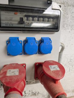

Vom Hauptschaltkasten geht eine dicke Leitung in die Werkstatt. Dort ist noch ein kleiner Schaltkasten, der die Maschinen absichert.
Mehr weiß ich nicht.

So. Hier hängen ADH, FKS, Absaugung und jetzt auch die Flott dran..
Sobald ich die Flott anschmeiße, machts klack und der linke Schalter schaltet ab.

Dabei handelt es sich um den Fehlerstromschutzschalter kurz "FI" genannt...
Kannst Du nachvollziehen wohin die schwarze Leitung verläuft, welche im Stecker mit der grün-gelben verbunden ist?

Der Grund warum das wichtig ist - wenn der FI auslöst bedeutet das, dass ein Teil des Stroms der in die Maschine geht nicht über den Neutralleiter zurückfließt sondern irgendwo anders verloren geht. Das ist natürlich prinzipiell gefährlich weswegen der FI dann abschaltet. Das weist daraufhin, was ich anfangs vermutet habe: Neutralleiter und Erde (PE) haben irgendwo Kontakt.

Naja, das gilt jetzt nur für das 230V System, hier hast du einen Motor, der keinen Sternpunkt am N hat. Beim Motor fließt gar nichts über den N zurück, sondern die Außenleiterströme sind ausgeglichen.
Wenn der PE und N gebrückt ist, denn er wird ja nicht geschalten, dann würde sofort der FI auslösen, wenn man nur das Kabel ansteckt. Das kann es auf keinen Fall sein.
Der einzige Verbraucher über N geschalten ist die Kontrollleuchte, die scheint aber intakt verklemmt zu sein.
Ich nehme an, eine Phase am Motor geht auf PE, das würde das Auslösen im Schaltvorgang erklären. Also Motor-Klemmkasten auf und schauen, ob PE sauber und fest verklemmt ist. Da reicht schon ein Kabelbruch irgendwo bei der Zuleitung zum Motor.

Die Nullspannungsspule bei diesem Schalter ist auch auf der Zugangsseite ( Anschlüsse)
Nein das gilt immer. Der Fi löst genau dann aus, wenn er registriert, dass es ein Ungleichgewicht gibt zwischen dem eingehenden und dem ausgehenden Strom. Du hast natürlich Recht, dass bei einem 400V Strom nichts über N zurückfließt, das hab ich aber auch nicht behauptet.
Das kommt ganz drauf an wo gebrückt ist und wann da was wie geschaltet wird. Das kannst du so pauschal nicht sagen. Genau das gleiche Problem hatte ich bei meiner ersten Drehmaschine auch. So lange der Hauptschalter aus war, flog auch kein FI, wenn du die Maschine aber unter Strom gesetzt hast schon.
Die Maschine hat eine Beluchtung. Die könnte das auch asulösen. Oder ein Schütz. Oder ein Trafo. Oder, oder oder....
Das könnte auch sein, allerdings hätte sich der TE dann beim Probelauf vor dem Kauf vermutlich eine gewatscht, da dann das Gehäuse unter Strom gestanden hätte. In Anbetracht der Tatsache, dass wir wissen, dass die Maschine vor Abbau lief und sie auch recht vorsichtig wieder aufgestellt wurde, nehme ich an, dass da irgendwo eine klassische Nullung vorliegt und der Verkäufer keinen FI hatte.

Wenn die Maschine eine Beleuchtung hat, durchaus, das kann sein. Ich seh da aber keine, dann müsste man das sicherlich als erstes prüfen. Vielleicht geht da das ominöse schwarze Kabel von PE der CEE Dose zur Leuchte hin. Dann erklärt sich das Verhalten.
Üblicherweise haben aber die Lastschalter, also der Hauptschalter keine N-Klemme zur Schaltung, ich sehe N an der Lüsterklemme gesetzt und zur Kontrollleuchte hingeführt. Daher nehme ich an, N wird nicht geschalten. Verstehe aber nicht, warum dann die Kontrollleuchte auf N geklemmt ist und nicht auf PE wie die Lampe selbst.
