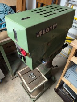

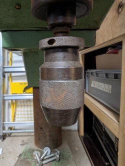

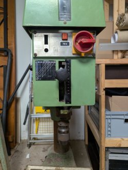

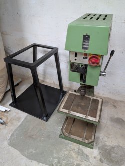

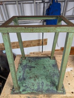

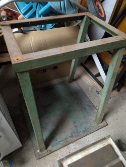

So, ich habe vorhin die Maschine abgeholt.
Bin wirklich happy. Alles hat geklappt.
Bisschen improvisiert, aber ja, so ist das manchmal.
Zum Glück haben wir doch den Vito genommen. In meinen Kombi hätte das wohl auch gepasst, aber wäre ein ziemliches Gefummel gewesen.
Die Maschine war mit 4 Schrauben am Untergestell befestigt. Raus gedreht und dann zu zweit (der Dritte war noch nicht vor Ort) die Maschine auf nen Rollwagen gehievt.
Verdammt, war das Teil schwer :emoji_slight_smile:
Aber ja, zwei drahtige Jungs ohne körperliche Gebrechen schaffen das.
Die Maschine wiegt geschätzt 120+ Kilo.
Der Unterbau hat wahrscheinlich auch um die 30 Kilo. Also schon ein dicker Brummer (für meine Verhältnisse zumindest).
Ich hatte einige Kanthölzer, Decken und Spanngurte dabei.
Der dritte Mann kam dann genau zur rechten Zeit.
Als Untergrund hatten wir einen Teppich ausgelegt. Der Bus sollte ja keine Macken bekommen.
Die Kanthölzer einigermaßen ausgerichtet, dass die Maschine nicht auf dem Hebel aufliegt, wenn wir sie kippen.
Dann zu dritt die Maschine angehoben und in den Bus gekippt.
Danach konnten wir die Maschine auf den Kanthölzern nach hinten schieben. Anheben mussten wir trotzdem noch etwas, damit sie sich bewegt.
Hab es leider nicht dokumentiert. Aber ich hoffe, man kann sichs einigermaßen vorstellen.
Die Maschine hat sich während der Fahrt null bewegt :emoji_slight_smile:
Das Ausladen war dann relativ unproblematisch.
Wieder auf nen Rollwagen und ab in die Garage. Dort steht sie jetzt erst mal bis ich meine Werkstatt zum x-ten mal umgestellt habe, damit das Teil seinen Platz bekommt.
Bei 16qm muss man halt immer etwas optimieren.

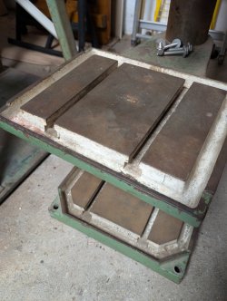

Die Maschine ist sehr leise, hat ohne jetzt gemessen zu haben null schlag. Also nen schönen Rundlauf und ja, steht insgesamt sehr gut da, wie ich finde. Klar, der Lack ist bissl ab an manchen Stellen und hat etwas Rost an der Säule aber ich denke, das kann man verkraften.
Der Tisch ist auch minimal verbohrt aber das ist kaum der Rede wert. Kann man vielleicht auf den Bildern erkennen.

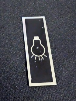

Das kleine Lampen Schildchen ist noch abgefallen. Ganz schlimm!
Was gibts sonst noch zu sagen....
Die Maschine war den Erben zu überdimensioniert.
Jetzt steht sie zum Glück bei mir. Ich werde sicherlich eine schöne Zeit mit ihr haben und weiß es zu schätzen, was ich da bekommen habe.
Danke für euren Input!
Anbei noch ein paar Schnellschüsse:
PXL_20251207_151343767.jpg PXL_20251207_151356108.jpg PXL_20251207_151409824.jpg
PXL_20251207_151422767.jpg PXL_20251207_151432519.jpg PXL_20251207_152029400.jpg

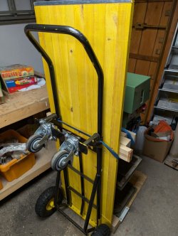

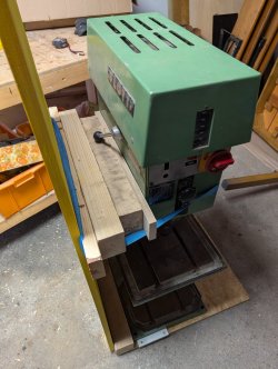

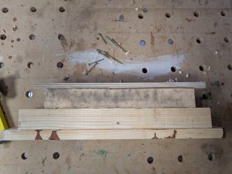

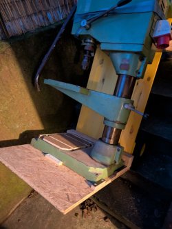

Das neue Jahr ist da und die Maschine steht leider immer noch in der Garage. Ist halt sau schwer das Ding.
Habe sie heute mal verkleidet, damit sie die Treppen in den Keller runter rutschen kann.
Die Maschine wird quasi auf den Boden umgelegt und dann rutscht sie die 7 Stufen runter.
Natürlich nicht alleine. Da werden noch Gurte angebracht und dann werden wir die Maschine zu dritt kontrolliert runter rutschen lassen.
Abstandshalter quick and dirty zusammengedengeld.
So siehts dann im Endeffekt aus.
Relativ simpel aber es wird ausreichen.
Oben auf dem Schalbrett kommt dann noch ein entsprechend dickes Kantholz dran und dann geht's runter in den Keller.
Ich werde weiter berichten.

So. Ich bin noch mal in mich gegangen und habe es letzten Endes so gemacht, wie @FredT es vorgeschlagen hatte.
Eine Treppensteigerkarre ausleihen für 2 Stunden beim toom oder anderen wäre sicher auch gegangen
In der Nachbarschaft ne Sackkarre ausgeliehen und mit meiner Konstruktion verzurrt:
Danach ging es die Kellertreppe runter. Einer an der Sackkarre und ich unten, Stufe für Stufe nach unten gekarrt:
Ich muss sagen, das ging besser als ich dachte.
Hatte wirklich ziemlichen Respekt vor dem Gewicht aber wenn man das kontrolliert transportiert, geht das echt gut.
Wenn mal wieder so ein schweres Teil runter muss, mache ich mir da keine großen Gedanken mehr.
Vor ein paar Tagen habe ich noch das Untergestell aufgehübscht.
Sah davor so aus:
Nachdem ich das Teil gereinigt und entfettet hatte, bin ich mit Hammerite drüber.
Sieht jetzt so aus:
Nachdem es trocken war, sah es ganz passabel aus. Ein zwei Rotznasen aber hey, was solls :emoji_slight_smile:
Sieht man sowieso nicht so gut in der Werkstatt und ich will auch keinen Schönheitswettbewerb gewinnen.
Jetzt steht das Untergestell und die Maschine zumindest schon mal im Keller.
Die Tage muss ich noch ein paar Leute anhauen, damit wir die Maschine auf das Untergestell heben.
Ich hatte es schon mal erwähnt....... die Maschine ist sau schwer und wiegt deutlich über 100 Kilo.
Das werden wir zu viert machen, dann sollte das passen.
Ich freu mich schon tierisch auf den ersten Einsatz :emoji_slight_smile:
