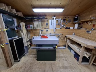

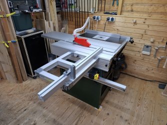

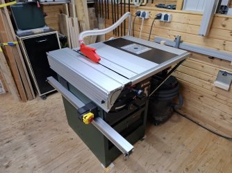

Die Situation wenig Platz zu haben kenne ich selbst und auch ich habe mich lange nach einer solchen TKS / FKS umgesehen. Wenn du eine gute gebrauchte findest und dir beim justieren Mühe gibst, ist die Metabo TKU 1693 mit dem kleinen Schiebeschlitten meines Erachtens nach eine tolle FKS, bei der sämtliche Teile schnell ab - und wieder angebaut werden können. So sieht's bei mir aus :emoji_thumbsup:
Viele Grüße,
Carsten

Hallo Carsten,
deine Werkstatt sieht toll aus … so stelle ich mir das auch vor
Schau mir heute mal die Metabo 254 real an … Aber deine sieht massiv aus
Ist bei der Tischerweiterung eine Fräse eingebaut ?
Die Metabo TKU 1693 ist zwar kein Eisenschwein, aber mit dem fahrbahren Untergestell noch immer solider und standfester als die üblichen Baustellsägen. Das Untergestell kann aber auch abgetrennt werden. Eigentlich ist alles an der TKU 1693 modular, was für kleine Werkstätten praktisch ist.
Richtig erkannt :emoji_wink:
Ist das original so mit der Fräse?
KwieKatze
2. September 2021
161
Bochum
Nein, das habe ich nachträglich so eingebaut, da eine Tischfräse für mich unverzichtbar ist. Der Eigeneinbau lässt sich bei der Metabo 1693 aber sehr gut realisieren.
KwieKatze
2. September 2021
161
Bochum
Ich habe eine Triton TRA001 verbaut, dazu gibt es eine große Auswahl an Einlegeplatten und sie ist extra für den Einbau als Tischfräse konzipiert.
