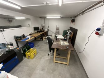

Der Raum ist im Keller und hat hinter mir eine Aussentüre nach oben.
3,5 x 4,5m sind die Abmessungen … Tür habe ich ausgespart (sonst 5,5m lang)
Freue mich über eure Ideen :emoji_pray:

Auf 3,50 Breite hatte ich eine Holzkraft SC2C stehen. Wenn du die „kompakt“ nimmst hast du auch nur 70cm am Paralleanschlag. Oder die normale und dann das Rohr vom Paralleanschlag kürzen.

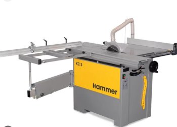

Sieht irgendwie wie viele andere Sägen aus oder ? Spannend wird der Preis

Die K2S schaut gut aus, ist vom Platzbedarf aber mit Sicherheit in der Liga der bekannten Kollegen Bernardo 1250/1600. Dann eher die C3 basic mit Schiebetisch ohne Ausleger.

Es ist bei der K2S auch eine Preisfrage … müßte unter 2500€ sein. Habe zuerst mal bei Hammer angefragt und werde berichten…

Also ich würde die K2S bei einem Preis unter 2500€ als neuen „Standard“ in der Klasse sehen.
Genauso der kleine Hobel und die Bandsäge. Wenn neu und Günstig bei wenig Platz ist das schon echt gut.
Andererseits finde ich in kleinen Werkstätten eine Säge-Fräse-Kombi am idealsten.
