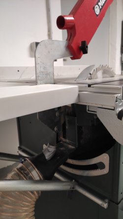

Habe ich doch geschrieben, den Schiebeschlitten / Rolltisch. Da hat ja Lutz weiter oben geschrien, dass der in 5 Sek. demontierbar ist. Das wäre auch nötig, da mir sonst links der Platz ausgeht bei einem Längsschnitt...
Ich schwenken den Queranschlag bis vor.oder nehme ihn ab, damit man besser durchlaufen kann. Tisch und Führung lasse ich montiert.

Ja und ja. Bei anderen Sägen ist die Einlage auch nicht nur 2,8mm dick, sodass man einfach bspw. eine beschichtete Multiplexplex platte hernehmen kann.
Es gibt auch diverse fertige Vorrichtungen um das zu machen was ich möchte, geht aber nicht mit der TK1688 bzw. für diese
Säge gehen die Vorrichtungen nicht.
Wie gesagt, ich möchte nicht mehr an der Säge rumdoktorn, sondern meinem Hobby nachgehen.
Ich bin kein Fachmann und wenn ich die Vielzahl meines Wissens aus YouTube und Co. nicht auf die Säge adaptiert bekomme wird es halt dann zu fummelig.
Hinterher ist man immer schlauer und ich finde es toll dass viele mit der Säge so zufrieden sind. Ich bin es nicht und daher wird sie nun, wenn auch wohl deutlich unter dem was ich dafür bezahlt habe verkauft.

Aus was hast du eine Tischeinlage gemacht die auf die Länge ausreichend stabil ist? 3D-Druck ist hierfür in meinem Fall nicht möglich, da mein Drucker so groß nicht drucken kann (Bambulab P1S).
Ich möchte einfach etwas wo ich direkt mit arbeiten kann und nicht die Maschine selbst zum Projekt wird...
3D Druck mit dem P1S
Mehrere Teile gedruckt und diese miteinander verklebt. Stabilisiert wird die ja noch von der unteren Aluschiene.
Ich habe zum Probieren einfach 3 Teile stumpf miteinander verklebt. Ist heute noch so. Hatte immer vor sie mal neu zu machen. Also mit Zinken die ineinander greifen um mehr Klebefläche zu haben. Da wo sie nicht aufliegt kann man die eventuell ja dicker drucken.
Da ich mit meinem Provisorium noch keine Probleme hatte bin ich es noch nicht angegangen.
Und ich habe hier auch schon von vielen neuen Maschinen gelesen dass da auch das ein oder andere geabfrt werden, oder eingestellt werden musste. Nicht dass du dich nachher ärgerst

Dabei geht es hauptsächlich um längsschnitte für die schmalen Leisten. Ein Crosscut sled ist bei der Säge meiner Meinung nach auch so ein Thema für sich, da man immer die Haubenhalterung wegbauen muss wenn man ihn nutzen will...
8.911
Man kommt nicht drum rum sich für besondere Arbeiten die vorhandene Maschine bisschen anzupassen bzw. zu erweitern. Der Schiebeschlitten für die Tischnut (Cross cut sled), den Annis erwähnt hat ist so eine Erweiterung, und sorgt für sicheres und präzises arbeiten bei Kleinteilen. Für reine Längsschnitte von schmalen Leisten kann man sich das auch nochmal bisschen an diese arbeiten anpassen.
Ne extra Maschine kaufen die gut für solche besonderen Einsatzzwecke ist lohnt sich selbst gewerblich nur wenn das öfter vorkommt.
Und auch ne Haube mal abnehmen kommt halt vor. Machen ist mit machen verbunden :emoji_wink:

Die Haube abnehmen bedeutet Schrauben hinten an der Maschine wegschrauben, ist im Übrigen auch für verdeckte Nuten notwendig und für mich einfach nervig.

Dann wirst du nur mal deinen Geldbeutel nochmal nerven müssen und ein Gerät anschaffen, daß eben für die kleinen Sachen prädestiniert ist. Proxxon fiele mir da ein, eine Modellbausäge. Oder eben Kumiko mit der Handsäge zubereiten
Oder deine Säge so umbauen, daß du die Haube am Arm hast und einen Spaltkeil für verdeckt...
