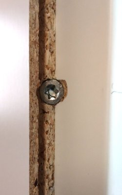

SchweißerSchnitzer
28. November 2022
1.866
Rheinland (Bonn)
Danke nochmal für eure Tipps.
Kurze Rückmeldung meinerseits: Habe die Zarge mit Spax Rahmenschrauben (7,5x100) befestigt. Das ging wunderbar.
  1. Dichtungen raus
  2. Befestigungsstellen mit Stücken Spanplatte hinterfüttern
  3. Ausschäumen
  4. 45 Grad Bohrschablone gebaut aus nem Kanten MDF, damit man genau in den Winkel trifft.
  5. 6mm durch die Zarge bis zur Mauer bohren. (die schräge Strecke ist länger als man denkt, ein normalkurzer Bohrer ist schon knapp)
  6. 6mm (langer!) Steinbohrer ins Gemäuer (1 Seite neuer Kalksandstein, 1 Seite alte kleine Vollziegel)
  7. Bohrloch in der Zarge ansenken (Senker nur minimal breiter als der Schraubenkopf sein darf, sonst nimmt man so viel von der Zarge weg).
  8. Löcher aussaugen.
  9. 7,5mm Rahmenschrauben reindrehen.
  10. Dichtung wieder rein.
