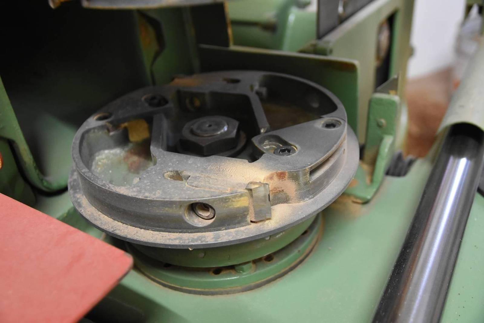

Suche Fräser bei dem oben die Spindelmutter bündig verschraubt wird ?

Suche einen Fräser wie den hier im Video bei 4:30 :

Den Fräser kannst Du nicht auf allen Fräsen so einsetzen ! Bei den Felderfräsen geht es, bei meiner Bernardo auch, da die Spindel oben mit einer Schraube versehen ist.
Bei meiner alten Fräse würde er so nicht funktionieren, da sitzt oben die Spindelmutter.

Das muss man selbst machen,machen lassen. Macht bei uns der Schleifdienst. Bei der Tischfräse wird es aber denk nur mit ner separaten Spindel gehen. Auf ner Cnc ist sowas normal. Unser Falzkopf sieht genauso aus. Wird halt unten ausgedreht.

Alles klar , werd ich mal unseren Schärfdienst fragen .
Dachte , dass irgendeiner der Hersteller von Fräswerkzeugen sowas im Programm hat ?

Hier sieht man es gut. Ist ein Leitz 150mm Falzkopf.

ich habe solche Fräser (Oppold) mit dem man über die Drehachsmitte hinausfräsen kann, bei meinen Festo Zapfenschneider im Einsatz. Einen "Falzfräser" auszudrehen wird nicht das Problem sein, sondern du brauchst bei der Tischfräse auch die entsprechende, sehr kurze Frässpindel.
Bei Säge - Fräskombis nicht das Problem, da kommt man mit der Frässpindel ja sowieso unter Tischniveau.

Hab gestern mit unserem Außendienstler telefoniert .
Er meinte , sie hätten schon öfters Falzköpfe ausgedreht , sodaß die Mutter oben bündig sitzt .
Optimal wäre ein 150 x 50 x 30 er Fräser .
Der wird dann 30 mm tief ausgebohrt mit 60 mm Durchmesser .
Mutter wird dann mit einer Nuß angezogen .
Falzkopf käme auf 150 € , ausbohren 40 € .
So könnte man Zapfen in beliebiger Länge fräsen .
Werden wir demmnächst wahrscheinlich mal bestellen .
PS : über die Spindel brauche man sich keine Gedanken zu machen , sagt unser Werkzeughändler .
Halten die locker aus .

Falzkopf von 150 x 60 x 30 wird ausgedreht , Werkzeughändler hatte einen gebrauchten da , der uns nur 100 € kostet .
