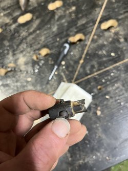

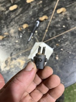

Servus, mit den Tiefenstops, egal welchen, beschädigt man halt auch schnell die Oberfläche ums Loch.
Ich verwende die nur bei Bohrschablonen.
Wenn man mit Ansenjen möchte bzw für schlossschrauben etc. zum versenken hab ich diese. Waren in nem famag Set dabei, HM. Ausrissfrei.
