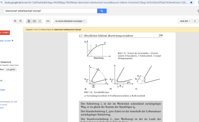

Wenn man HSS Messer verwendet und die frisch sind, dann zaubern die natürlich eine Überfläche die ihresgleichen sucht. Die HM Blättchen haben eine ungleich höhere Standzeit, weshalb man eben seltener in den "Genuss" frischer Schneiden kommt. Fresh out of the box glänzt das aber auch.
Genau, die sogenannte Überschärfe erreicht man bei Hartmetall in der Regel nicht, die ist aber sowieso nicht von langer Dauer, etwa 1/4 des Standweges.
Im Bereich der Arbeitsschärfe ist Hartmetall aber ein vielfaches überlegen, von daher.
Ich häng Dir mal dazu was an.

„Sind nicht Hartmetallschneiden schon wegen der minimal erreichbaren Korngröße materialbedingt immer "stumpfer" als gut geschärfte HSS-Messer?"
Dem ist so. HSS und SP lassen sich schärfer ausarbeiten und brechen bei weitem nicht so aus wie HW.
...in meiner Anmerkung stand das Fragezeichen rein rhetorisch. :emoji_grin: Die nachfolgenden Sätze sagen ja, dass das genau so ist.
Ich wollte auch gar nicht diese Debatte lostreten, sondern lediglich den eben noch einmal zitierten schlicht materialbedingten Unterschied benennen. Und ich hab' auch geschrieben, warum das meiner Meinung nach beim Maschinenhobeln mit Hartmetallwendeschneidplatten - auch von Weihhölzern - oft gar nicht so sehr ins Gewicht fallen wird.
Ich habe zum Drechseln - ebenfalls angedeutet - auch Hartmetall, bspw. an Aushöhlwerkzeugen. Klatschnasses Weichholz beispielsweise auf eine sehr geringe Materialstärke zu bringen ist damit ziemlich aussichtslos. Da müssen Werkzeuge dann wirklich scharf sein.
"Überschärfe" höre ich zum ersten Mal. Den Begriff kennt nennt nicht einmal Friedrich Kollenrott in seiner - ja nur etwa 60 Seiten umfassenden :emoji_wink: - kleinen "Schärfbibel". Und Friedrich dürfte im deutschsprachigen Raum wohl unbestritten einer von denen sein, die mehr Lebenszeit in Theorie und Praxis des Werkzeugschärfens investiert haben. Nebenbei: Auch deutlich mehr, als ich selbst in der Praxis für nötig halte.
Mir ging's aber auch nicht um "Überschärfe", sondern schlicht um die materialbedingt erreichbare Schärfe.
