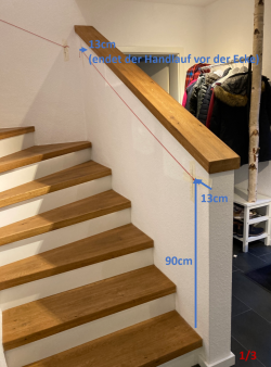

ich benötige einmal Hilfe, es geht nun um den Handlauf der gebauten Treppe.
Ich bin irgendwie leicht überfordert um ehrlich zu sein, die Youtube-Videos die ich mir angesehen habe irritieren mich mehr.
Also:
1/3 der Treppe (Einstieg von unten, rechts entlang der Mauerabdeckung): Da gibt aus meiner Sicht die Mauerabdeckung die Steigung vor. Die Höhe würde ich ab Vorderkante der Stufe mit 90cm (Oberkante) festlegen und den Handlauf 13cm hinter der Mauer beginnen lassen. Es geht dann parallel zur Mauerabdeckung bis in die Ecke, dort wieder 13cm vor Mauer Enden lassen.
2/3 der Treppe (Hohe Wand im Treppenhaus): Dort gibt ja das Ende des 1/3 Handlaufes den ersten Punkt "grob" vor, ich muss ja nicht die gleiche Höhe annehmen, korrekt? Auch an dem gestrichenen muss ich mich nicht orientieren, dass kann ich anpassen. Da die Treppe hier nun stark geschwungen wird, bin ich etwas ratlos welche Höhe ich denn nun annehme. 90cm an der Vorderkante der Stufe (dann wird der Handlauf steiler) oder mittig der Stufe? Oder "vermitteln"?
3/3 der Treppe (Treppenausstieg, oben): Hier stellt sich die gleiche Frage. Nehme ich bei der letzten Stufe der Treppe (die ja bodengleich mit dem Fußboden ist) die 90cm an der Vorderkante an, oder wie sollte man das tun.
Vielleicht hat ja jemand einen guten Tipp für mein Vorhaben, ich bin gerade etwas "überfordert" wegen Höhe, Steigung und Co.
Achja: Die Klebestreifen mit dem Strich drauf dienen einfach nur als Orientierung wo an der Stufen-Vorderkante die 90cm Höhe sind.

wie messe ich denn bei der Treppe die Wange? Einfach 90cm ab Oberkante der Vorderkante?

Mir hat ein Treppenbauer gesagt, der Handlauf soll parallel zur Wange gehen
So kenne ich es vom Teppenbauer "meines Vertrauens" auch. Deshalb sind Handläufe von gewendelten Treppen idealerweise "geschwungen", weil sie exakt parallel zur Höhenlinie der Stufenvorderkanten verlaufen sollen, sagt er.

okay, das macht auch Sinn.
Der Handlauf vom 1/3 ist aus meiner Sicht schlichtweg vorgegeben durch die Mauerabdeckung. Da etwas Geschwungenes sieht aus meiner Sicht nicht aus.
Dann zeichne ich morgen mal die Stufenvorderkante jeweils mit 90cm Höhe ein und vermittel' das dann.
Geschwungen wird uns vermutlich nicht gefallen.

Hallo Moritz,
wenn ich dein Foto richtig verstehe, wäre der Handlauf nicht parallel zur Mauerabdeckung. Da würde ein geschwungener Handlauf meiner Meinung nach besser passen.
Läuft sich halt bescheiden und bedenke du wirst auch mal alt. Manchmal gehts halt nicht nach aussehen.
