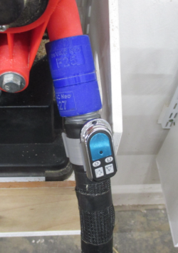

Ich habe mal noch einen Halter für die kleinere FB gemacht.
Erster Eindruck: die größere ist besser zu bedienen. Ich beobachte.

Mit den Sperrschiebern hat das nichts zu tun. Das ist ein Parallelthema.
Letzten Endes möchte ich das gleiche wie an der großen Absaugsteuerung:
1) Automatikbetrieb
2) Staubsauger immer aus
3) Staubsauger immer an

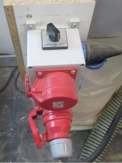

Als Beispiel vielleicht mal die mir bekannte Festool-Lösung - meine 400V Lösung ist langweiliger, weil ohne Funk:
Drehschalter = 0 -> Sauger aus, Gerätesteckdose spannungsfrei, FB ohne Funktion
Drehschalter = 1 -> Sauger an, FB ohne Funktion
Drehschalter = AUTO -> Sauger an, wenn Gerätesteckdose mit ≥ 10W (ca.) belastet wird oder eben durch drücken der FB (erneutes drücken der FB schaltet Sauger wieder aus. Nutze ich z. B. den Schwingschleifer an der Geratesteckdose bei bereits mit FB eingeschalteten Sauger, bleibt der Sauger auch nach dem Abschalten des Schwingschleifer's an bis zum erneuten drücken der FB (oder halt Drehschalter auf 0).
