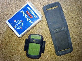

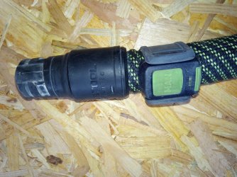

Um den Staubsauger via Fernbedienung einschalten zu können, habe ich gerade einen Halter gedruckt, der sich auf den Schlauch aufklipsen lässt.
1) Wen das interessiert, kann die Daten haben, wäre an Rückmeldungen interessiert, was besser gehen könnte.
2) Falls jemand schon sowas hat, wäre ich an Bildern interessiert. Ich habe jetzt halt einfach mal was aus dem Ärmel geschüttelt.

Mir wäre das ehrlich gesagt zu klobig - selbst die handlichere Festool FB hatte ich gestern lieber in der Hosentasche - einfach von außen draufgedrückt ohne reinzugreifen.
4 mal über den Tag habe ich diese jedoch auch auch versehentlich ausgelöst.
Zum Anklippen würde mir ja vielleicht noch besser taugen - selten das ich meine (extra) Hosentasche ausräume und die Position könnt man so etwas besser wählen.

Als ich das Teil auf dem Drucker hab wachsen sehen, habe ich auch gedacht: Boahh, ist das klobig. Aber als ich die FB drauf hatte und es auf den Schlauch geklipst hatte, erschien es mir akzeptabel. Muss ich für mich beobachten.
An sich ist ja das schöne, man muss sich ja nicht für das eine oder andere entscheiden. Man kann ja mit mehreren Sendern arbeiten.

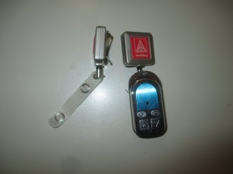

Hast du mal Bilder mit der Festo-Lösung? Am besten mit einem bekannten Gegenstand als Größenvergleich? Gibt es die da nur aufstecken auf einen Schlauch und nicht mit Gürtelschlaufe?

Ah, danke für die Bilder.
Programmierbar hätte ich auch noch etwas kleineres.
Viel kleiner gibt es aber wenig. Außer Platinchen, wo man sich den Rest drumrum basteln müsste.
Ich wollte mir ja erst Halter machen, wo ich die FB saugend einschieben kann, habe mich dann aber erst mal für eine universelle Lösung entschieden.
Zum Thema Gürtelclip.
Da gibt es doch so Teile mit Seilzug für Firmenausweise oder Schlüssel. Das könnte doch ganz gut klappen.
Und last, but not least:
größere FB gäbe es noch...

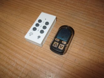

Eine Lösung/Umsetzung mit einem Garagentorsender würde mir noch in den Sinn kommen - da gibt es kleinere Modelle mit teilweise schon vorhandener Aufhängung/Fixierbarkeit.

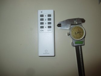

@odul die weiße FB aus Beitrag #8 erstes Bild ist original ? Oder könnte man aus dem Gehäuse noch Luft rauslasen?
Die rechts daneben sind bei den Garagen Steuerungen dabei, kleiner geht eigentlich nicht.
So eine wie aus dem dritten Bild hab ich auch, die war bei Funksteckdosen dabei.

Ja, das ist die Original. Luft rauslassen? Und die Funktionalität der Knöpfe erhalten? Da schaue ich noch nicht mal nach.
Es ist übrigens die hier:
https://toom.de/p/funksteckdosen-set-innen-4-teilig-mit-fernbedienung/9450762
