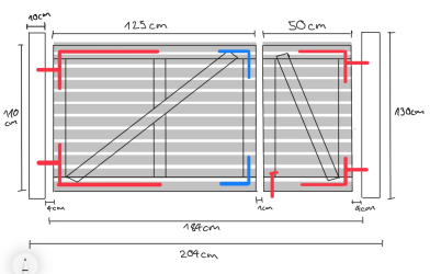

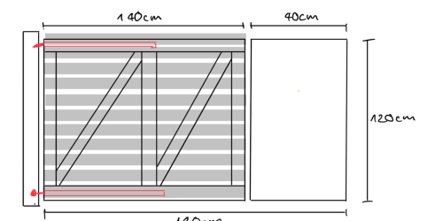

Hallo, ich möchte mir ein neues Gartentor bauen. Rahmen soll aus Douglasie 45x70mm gebaut werden, verkleidet mit Rhombusprofilen 27x66mm. Das Tor soll das Alte ersetzen, großes Tor und kleines Tor wo der Briefkasten montiert werden soll, welches im Notfall auch geöffnet werden kann.
Ich würde den Rahmen mit einer Überblattung verleimen und Verschrauben oder Holzdübel verwenden. Kann ich einfach an der TKS machen, Schlitz und Zapfen ist aufwendiger.
Welche Bänder sollte ich nehmen, das Tor wird wahrscheinlich sehr schwer. Ist die Doppelstrebe sinnvoll? Denke mal, dass sich durch den Mittleren "Ständer" die Rhombusprofile besser fixieren lassen, denn mit nur einer Diagonale wären die Profile oben bzw. unten nicht wirklich stabilisiert in der Mitte.
Vielleicht gibt es ja ein paar Anmerkungen / Ratschläge zu der Sache

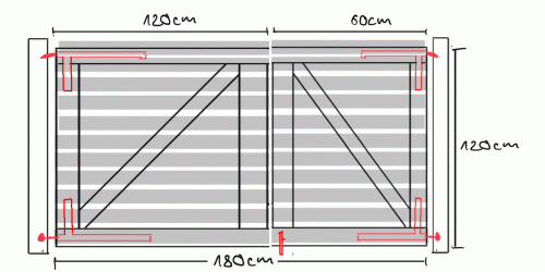

Habe jetzt die Vorschläge aus den Beiträgen umgesetzt auf die finalen Maße (habe nochmal genau gemessen), der große Flügel fällt eh etwas kleiner aus. Winkelbänder hatte ich auch im Kopf, habe auf eBay welche gefunden: 600x340x50 16mm Dorn. Sollten passen, oder?
Die Ecken am großen Flügel könnte man ja auch mit Flachwinkeln zusätzlich verstärken, ob es nötig ist sei mal dahin gestellt.
Meint ihr, dass 45x70 für den Rahmen ausreicht mit einer Überblattung?
Danke schonmal für die ganzen Infos hier. Anhang anzeigen 187141
Hallo Lucas,
ich würde sagen, das passt so. Vielleicht noch ein Hinweis, welcher oben schon angesprochen wurde:
Die senkrechten Friesen vom Rahmen laufen durch. Die Abmessungen von den Rahmenhölzern ist auch in Ordnung. Die Luft zwischen den beiden Toren würde ich noch auf 2 cm vergrößern. So hat das Holz mehr Freiraum zum Arbeiten und einen Anschlag brauchst du sowieso.
