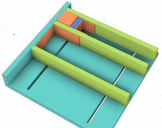

Hast du die Vorrichtung noch für ein Foto bzw. kannst sir beschreiben?
Also, davon ausgehend, dass wir Kistchen der Höhe 56mm (inkl. Boden), 4mm Materialstärke der Größen 60x60, 60x120, 120x120,... bauen wollen:
Das Grundbrett hat Langlöcher. Da drauf werden in den Langlöchern verschiebbare TRennwände gesetzt (Höhe 54mm). Hier einmal im Abstand 60mm und einmal im Abstand 120mm. Halt je nachdem, was man bauen möchte.
In der "60mm-Zeile" sieht man von dem ersten fertig eingesetzten Kistchen (60x60) nur den orangenen Boden. Dann folgt ein TRennklotz (blau). Vom nächsten Kistchen sind 3Seitenwände eingesetzt. Da muss noch die 4te Seitenwand und der Boden eingesetzt werden. Auf die orangenen Kontaktflächen kommt natürlich immer eine Leimraupe. Dann käme wieder ein blauer Trennklotz. Bis die Reihe voll ist. Dann kommt eine Zwinge drauf, um die ganze Reihen Kistchen zu spannen.
In der zweiten Reihe sind erst 2 Seitenwände für ein Kistchen 120x120 zu sehen.
Sind alle Reihen voll, kommt eine Lage Schaugummi drauf. Da drauf eine PLatte, die mit Zwingen angepresst wird.
Hoffe, es ist einigermaßen verständlich.

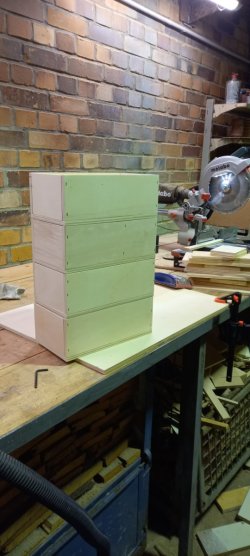

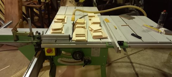

Hab gestern die erste Charge angefangen.
8 Stück zugeschnitten...
Dann geschliffen und mit 32mm Klammern getackert. Ich bin zufrieden mit Zeitaufwand und Ergebnis. Obwohl es ein günstiger Nagler ist, hatte ich keine Probleme mit seitlich austretenden Klammern.
Gehrung teste ich auch noch.

Noch kurz zum vorgehen: Ich habe mir eine Vorrichtung aus Plattenresten gebaut, hat aber nicht überzeugend funktioniert. Habe die Teile dann einfach auf einem Stück Dekorspan ausgerichtet, Leim angegeben und einfach bündig gehalten zum nageln (Finger aus dem Weg :emoji_slight_smile: )
Einschränkung des preiswerten Naglers: Der Luftverbrauch. Ist bei mir kein Problem, großer Kompressor ist vorhanden und soviel verwende ich den ja auch nicht. Allerdings braucht es mindestens einen Schlauch mit 10mm ID, hatte erst mit einem 6er probiert - zugegeben, ich brauche 20m Schlauch bis in die Holzwerkstatt - muss dringend mal einen Abzweig in die Leitung setzen. Da nagelt er zwar noch problemlos, zieht aber den Kolben nicht zurück. (ich nehme an, zum zurück ziehen wird ein Unterdruck an einer Venturidüse erzeugt. Funktioniert, ist einfach, aber ineffizient). Dabei bläst er dann auch ordentlich Luft ab, bis der Kolben wieder oben ist.

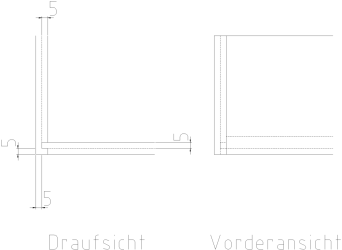

Hallo alle zusammen,
wir hatten mal Kisten aus 10mm MDF gebaut, bei denen die Ecken mit einer Spundung verleimt waren. An die Vorder-/Rückseite waren die Federn (bzw. Fälze) gearbeitet, an den Seitenteile die entsprechenden Nuten. Der Boden saß in einer umlaufenden Nut.
Hierbei wurde mit einem 5mm Nutfräser gearbeitet, der auf eine Höhe von 5mm zwischen Auflage und Fräser eingestellt war. Hierdurch konnten alle Fräsungen mit einer Einstellung gearbeitet werden, was sehr schnell ging. Anbei eine — hoffentlich verständliche — Skizze.
Vielleicht ist das aber trotzdem noch zu aufwendig für das angesprochene Projekt.

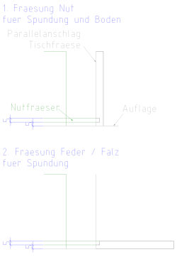

so bau ich meine Schubkästen aus Multiplex, aber für die Kistchen war es mir jetzt zu aufwendig (außerdem ist die Tischfräse gerade kaputt und noch nicht wieder repariert). Nachteil ist halt, dass man trotzdem seitlich zweimal Schnittkante sieht, beim Schubkasten egal weil Front und Rückseite ja verschwinden.
Für die Falze brauchte es aber eine andere Fräsereinstellung? Oder Hast du untergelegt?
Ich hab sehr viele verschiedene Dicken an Distanzringen für die Spindel. Oft lege ich dann nur 5mm bei oder so.

Hallo, soweit ich mich erinnere funktionierte das alles mit einer Einstellung (s. Bild im Anhang). Für die Nuten der Spundung und des Bodens wurden die einen Werkstücke aufrecht am Anschlag der Tischfräse geführt. Für die Federn bzw. Fälze der Spununden und für die Fälze des Bodens wurden die anderen Werkstücke liegend am Anschlag geführt. Mir fehlt hier evtl. das ausreichende Vokabular, aber das Bild sollte es erklären.
Die Schnittkante sieht, sollte es nicht als Schubkasten funktionieren; mir gefällt das allerdings gut, die Schnittkante zu sehen.
