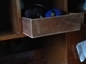

...vor Jahren reichlich drei Dutzend davon für den Schrauben-/Nägel-/...-Vorrat in verschiedenen aufeinander abgestimmten Größen (die genau meine Schubladen ausfüllen) produziert... und imho hier auch schon einmal in einer ähnlichen Diskussion erwähnt und/oder gezeigt.

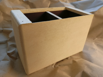

6-Millimeter-Sperrholz, alle Kanten auf Gehrung verleimt. Billiges Kreppband zum Verleimen genommen. Das hält auch, wenn es lang genug ist, dass es überlappend ist. Gehrungen sind allerdings gefräst. Ich war damals halt verliebt in meinen Frästisch. :emoji_wink:
PS: Bei ganzen zwei Kistchen ist jeweils einer der oberen Streifen mal abgegangen (die eigentlich zur Beschriftung gedacht waren... aber natürlich zum Rausheben aus der Schublade "missbraucht" werden). Der Rest ist seit rund zehn Jahren unbeschadet.
PPS: Hätte ich beim Werkstattmöbelbau die Breiten vorher auf handelsübliche Sortierkästenbreiten abgestimmt, hätte ich gar keine Kistchen für Schrauben und Co. gebaut. :emoji_wink:

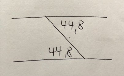

So kommst Du auf jeden Fall nicht in die Verlegenheit, die andere Seite der Gehrung wieder zu benutzen.
Also wenn du Deine Gehrung mit einem Innenwinkel von 44,8° schneidest, was gut für ne Gehrung wäre, bleibt KEIN kein Plattenstück mit 45,2° übrig.. welches man dann ggf. versehentlich als fertiges Gehrungsteil weiter verwendet. :emoji_slight_smile:
Der Text ist finde ich missverständlich. Sollte KEIN nicht EIN heissen? Und mE ist der Sachverhalt - egal wie man ihn versteht - auch falsch.
Schneide ich in eine Platte mit einem Winkel von 44,8 so hat die abfallende Platte auch 44,8 Grad. Unten der „Beweis“. Die Kante kann also unverändert für weitere Gehrungen genutzt werden.
