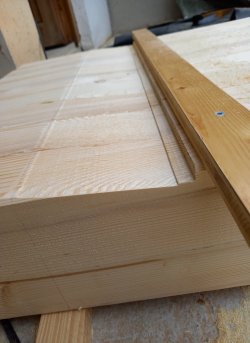

Ich hab zuerst mit der Tauchkreissäge fast bis auf die nötige Tiefe eingeschnitten. 2-3 Schnitte breit. Dann eine Leiste aufgeschraubt, die so dick ist wie die Kerve später tief. Und noch eine Führungsleiste(auf dem Bild zu sehen).
Und dann einfach mit dem E-Hobel auf der Distanzleiste mit dem Gehäuse drauf und an der Führungsleiste entlangfahren, bis der Schnitt mit der Linie übereinpasst. Dann noch den Rest mit dem Stechbeitel entfernen.
Es hat genau gepasst (siehe Bild) Hilft aber nix, wenn kein E-Hobel vorhanden.
