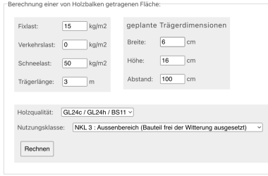

Hab mal via der Webseite rheinruhr-holz.de die Gewichte der einzelnen Holzbalken errechnet und komme auf folgende ca. Werte:
Pfosten & Kopfbänder & Querbalken ca. 250kg
Sparren ca. 180kg
Pfetten ca. 180kg
Aufdach Doppelstegplatten mit Aluprofilen ca. 170kg
Hab das mal so eingetragen für die Sparren.... Wäre das richtig ( Fixlast = Sparrengewicht + Aufdach / 30m2 )
Mitglied 24010 keks
Bitte lass es einfach. Da kommt nur Schmarrn raus.
Wenn du mir nicht glaubst, nimmst du besser die Querschnitte aus den Angeboten der Zimmerer bevor du mit diesem Ding "rechnest", falsche Lastannahmen tätigst, keine Teilsicherheitsbeiwerte benutzt, dann natürlich auch keine Lastfallkombinationen bildest und die Kragarme vernachlässigst.
Ach obwohl rechne einfach, wird schon irgendwas rauskommen. Nimm aber bitte nicht kleiner als 6/12.
