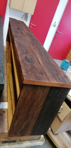

ist das Schiefer HPL bei den Türen ?
Ich finde die Struktur und Farbe des Altholzes harmoniert prima mit dem schwarz der Türen im Kontrast zu dem weiß / beige des Druckers. Hätte nur die Griffe in Grün erwartet..... :emoji_grin: :emoji_wink::emoji_sunglasses:
Die Zulagen wurden letztes Mal schon bemängelt......
Und das keine Gehrung dran ist meine ich auch nicht.
:emoji_wink:
Bingo, dachte eigentlich das geht schneller.

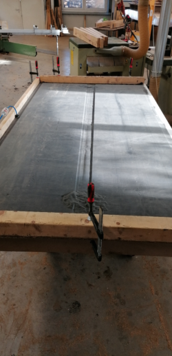

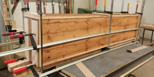

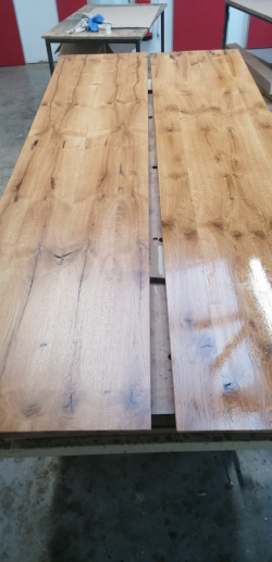

Furnier gesägt und im Vakuum verleimt. Die Pumpe stand fast 3 Jahre ungenutzt rum. Letzte Woche haben wir 2 Formverleimungen gemacht, da habe ich leider keine Bilder.
Ist jedesmal erstaunlich wie Easy das funktioniert.
Fest verleimt ist die trotzdem nicht:emoji_wink:
Die äußeren Flächen haben alle Patina, die Anordnung geht da nicht anders, bzw sähe halt alles iwie blöd aus.
Edit: find ich auch ganz gut, also die furnierte Flächen. Vielleicht gibt es nächstes Jahr ja doch mal ne neue Küche......

Wie stark ist das Furnier, womit sägst du das. Schafft deine Blockbandsäge so dünne Schnitte? Hast du beide Seiten auf einmal in dem Vakuum Sack verleimt ?
Furnier 2,5 bis 3mm.Meist Säge ich das an der BBS. Dann muss ich das aber noch ein paar Tage in der Tischlerei nachtrocknen lassen. Musste diesmal etwas schneller gehen also aus getrockneten Bohlen geschnitten mit der normalen Bandsäge, einfach am Anschlag. Ging erstaunlich gut, hatte irgendwie Probleme erwartet. Ging aber einfach.
Du legst Furnier auf die Membran, gibst auf der Platte die erste Seite Leim an und legst dann die geleimte Fläche aufs Furnier. Dann gibst du wieder Leim an und legst die zweite Lage Furnier drauf.
Dabei sollte man dann zu zweit sein, jedenfalls ab einer gewissen Größe.
Furnier waren ca 250cm lang und 16cm breit. Beim Sägen habe ich die Ameise auf die Abnahmeseite gestellt mit einer Platte drauf. Sonst bricht dir das Furnier irgendwann ab..... Hat aber trotzdem gereicht.

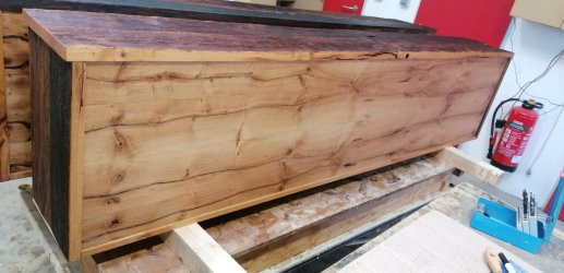

Da können in Zukunft Leute beim Yoga machen drauf gucken, ist so eine Art Raumteiler. Daher auch eingenutet und nicht geschraubt.
Tja... Hoffentlich sind das keine Holzer... dann ist das mit dem Yoga leider vorbei! Die wollen dann ein Bier und die Schönheit betrachten. :emoji_grin:
:emoji_thumbsup:zum Glück ist das nachher sichtbar!
Eigentlich wollte ich schon zu Hause sein..... Aber da ist noch eine Abholung, wer bleibt hier und ärgert sich <ber die Verspätung?
Daher nochmal Bilder, Montag wird verpackt und abgeholt.
