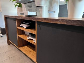

das zweite ist jetzt auch fertig. Beide Kunden möchten mit der Auslieferung noch warten. Bezahlt sind sie und stehen jetzt in unserem, zur Zeit sehr geräumigen, Büro. Also erstmal alles gut.
Etwas weniger Fotos, eigentlich alles wie beim letzten Mal. Zum Anschlägen der Fronten habe ich es auf den Rücken gedreht und die Schubkästen mit etwas Styropor unter Druck gesetzt. Das hat erstaunlich gut funktioniert.

So, ich würde gerade nochmal aufgefordert ordentliche Bilder von dem Möbel zu machen.
Ganz vielleicht sollte ich tatsächlich doch nochmal das Smartphone wechseln. Die Kamera ist grausig.
Also das ist jetzt vom Apfelendgerät .
