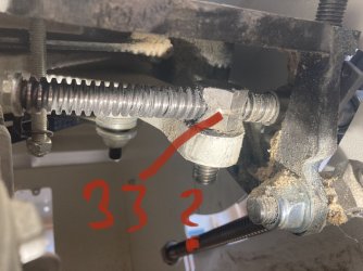

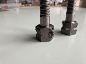

Ich melde mich zum Thema leider etwas spät. Ich habe seit 2017 eine minimax sc3. Die Maschine würde ich nie wieder kaufen, und ich hoffe dass ich sie bald los bin. In den letzten zwei Jahren hatte ich einiges an Problemen mit der Säge:

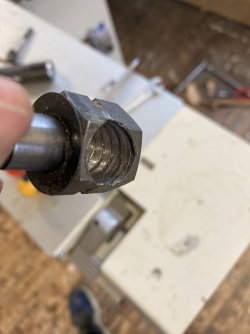

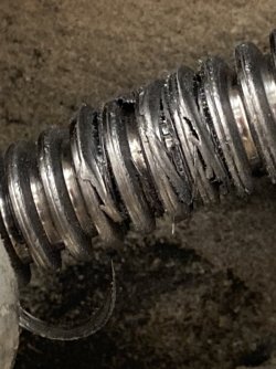

2021: Höhenverstellug kaputt. Einfach schlechte Qualität. Ersatzteile kamen erst nach vier wochen. Die Qualität der Teile war so schlecht dass ich sie mit Feilen usw. bearbeiten musste. Der Ein- und Ausbau dauerte viele stunden. Anbei einige illustrierende Bilder.
2022: Um eine lange Geschichte kurz zu halten: Die komplette Sägewelle musste erneuert werden. Dann fiel der motor aus und wurde ersätzt. Der schiebeschlitten läuft auch nicht mehr ganz richtig. Das Ding stand ‘22 fast vier Monate still. Elektrische Herausforderungen gaben es auch. Das könnte aber das Werk des Servicetechnikers sein.
Teil des Problems war ganz klar der norwegische SCM-importeur und einziger Verkäufer, Bergsli treteknikk. Deren Service und Technikerqualität in der Praxis kaum vorhanden ist. Aber dass ist eine andere Geschichte.
Für einen Hobbytischler viellecht OK, man kann gut mit der maschine arbeiten, aber für mich eine Katastrophe. Ja, ich weiss, ist ja keine «Profimaschine». Trotzdem, in meinem Einmannbetrieb, wurde die sc3 garnicht so sehr belastet. Die sc3 wird ja uch als einfache Profimaschine vertrieben. Wer noch Informationen möchte, kann gerne fragen.

Da ist echt schlimmster Pfusch von Holzkraft/SCM. Wünsche Dir ,dass Du da Nervlich und wertmäßig einigermassen heil rauskommst. Gut Glück. Danke für deine mutige Meldung !
Diese Führungsmutter der Spindel sieht stark unterdimensioniert aus m.E.
Das ist eine schlimme Unterstellung. Ich würde da eher bei mir anfangen.
Wenn eines der Teile von Anfang an nicht sauber gefertigt war, dann hätte man das eigentlich merken müssen weil es dann nicht sauber und glatt läuft. Ansonsten ist eh Hopfen und Malz verloren.
Wenn man eine Gewindestange so zurichtet, muß man drehen wie ein Berserker.
Ich behaupte mal, an meiner SC2 sind genau dieselben Teile verbaut. Da läuft alles super butterweich. Besser geht's ned.

Moment mal, wer macht hier schlimme Unterstellungen?
Die Maschine wird relativ regelmäßig mit dem richtigen, vom Hersteller empfohlenen Fett geschmiert. Sieht vielleicht trocken aus, war aber nicht der Fall.
Vor dem versagen habe ich wenig gemerkt, bis das Blatt plötzlich beim schneiden absackte… Etwas träge war die Höhenverstellung immer.

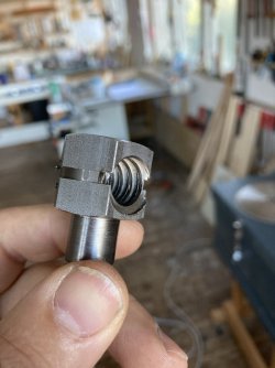

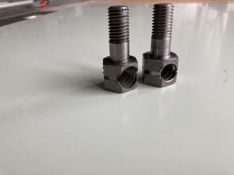

So sahen übrigens die Ersatzteile aus, direkt von scm.
Die Höhenverstellung, läuft nachdem ich die Ersatzmutter abgegratet und innen poliert habe viel besser.
Die Mutter kostet 30 Euro, scm hat mir gleich zwei geschickt — sicherheitshalber.
Wie viele Stunden läuft denn deine sc2? Bestimmt nicht täglich. Für einen Bastler reicht die Säge ganz bestimmt. Aber die Behauptung „besser geht‘s ned“ — naja — besser geht es ganz bestimmt. Du darfst ruhig stolz sein auf deiner Säge sein, aber ich möchte sie nicht haben.
Dazu kommt noch die kaputte Sägewelle. War dass auch mein Fehler? Dass hat der Techniker nicht so gesehen.
Und der Motor? Habe ich den auch kaputt gemacht? Ich habe den Motor zu einer elektromechanischen Werkstatt bei mir um die Ecke gebracht. Der Mechaniker hat nur gelacht „ Der war in deiner Säge drin?“ Dann hat er mir einen Code auf dem Typenschild erklärt „ light Duty, intermittent use“.
Dazu kommt noch der Schiebeschlitten der schlecht läuft.
Es wurde sehr wohl gepfuscht…
Ich bin übrigens von Beruf Tischler und verdiene hiermit mein tägliches Brot. Mit der Wartung meiner Maschinen komme ich eigentlich ganz gut klar.

August 2022. Ich hatte den ganzen Tag an der Säge gestanden, wie so oft bevor. Plötzlich fing die Maschine an sehr stark zu vibrieren und hat laut gedröhnt. Ich habe sie sofort ausgeschaltet. Visuell untersucht ( klemmt was, hat sich das Sägeblatt gelöst, Riemen kaputt usw.?) . Alles sah gut aus. Wieder gestartet, Säge hat kurz stark geschüttelt und gebrüllt, dann wurden die Sicherungen der Säge ausgelöst.
Am nächsten morgen Anruf beim norwegischen Importeur/Einzelhändler. Fehlersuche über Telefon und email. Konklusion, entweder kommt ein Techniker zu mir oder die Säge wird in die ServiceWerkstatt geschickt. Die letzte Alternative wurde gewählt, aus Kostengründen. Aber auch weil der Händler meinte es wäre die schnellste Lösung.
Danach geht so einiges schief. Es fängt damit an das der Lastwagen, vom Händler bestellt, nicht auftaucht. Die Säge stand drei Tage unter einer Plane auf dem Hof. Hat zum Glück nicht geregnet. Die Säge wurde abgeholt.
Dann hörte ich eine Woche lang nichts. Nach mehrmaliger Nachfrage, „Säge angekommen“.
Dann wochenlang nichts. Immer wieder Nachfragen meinerseits. Der Händler hat entweder nicht geantwortet, oder war genervt. Irgendwann mal, nach noch mehr meckern: „ Sägewelle mit Lager komplett dahin, dass ist die Ursache“. Ich dachte mir, Problem gelöst.
Wochen vergehen. Allmählich ging bei mir eine Sicherung, und ich habe eine eher salzige email an den gesamten Betrieb des Importeurs geschickt. Noch mehr Zeit vergeht. Plötzlich, früh morgen, ein Anruf: LKW-Fahrer, Säge ist da. Ich war nicht in der Werkstatt. Baustelle verlassen, und bin hingefahren. Soweit so gut.
Säge in die Werkstatt gebracht. Montiert. Angeschlossen. Eingeschaltet: Das Ding rüttelt wie zuvor, dröhnt und schreit, die Sicherungen lösen aus.
Beim Händler angerufen: „was zum Teufel ist hier los?!?“. Antwort: „elektrische Probleme bei dir“.
Ich habe dann erklärt dass alle meine anderen Maschinen keine Probleme hätten.

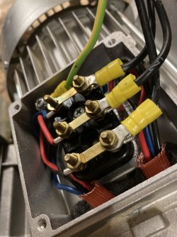

Neue Fehlersuche über Telefon usw. Mir ahnt es schon was falsch ist. Eine Phase fehlt irgendwo. Der Servicechef hat mir ein Messprotokoll geschickt. Einen ganzen Tag habe ich meine ganzen Leitungen und alle Verbindungen in / an der Säge gemessen.
Bei meinen Untersuchungen fällt mir auf: die Säge ist schlecht / hastig wieder zusammengebaut. Und, das Sägeblatt dreht falsch rum.
Beim messen fällt mir auf, im „kupplungekasten“ sind alle Kabel lose.
Servicechef hat am Ende gemeint, dass der Motor kaputt sei. Als Teil der Fehlersuche wollten sie mir einen neuen Motor schicken um die Hypothese zu testen.
Anfang Dezember kommt der neue Motor. Es hat dann einige Tage gedauert bis ich die Zeit hatte, und einen kompetenten Helfer engagieren konnte um den Motor zu tauschen.
Beim Ausbau wurde klar, der Motor war nicht richtig angeschlossen, eine Mutter fehlte. Ich hatte also recht, die eine Phase hat nicht richtig „gefeuert“.
Mutter ersetzt, und den Motor Probe gefahren. Der lief jetzt viel besser, aber trotzdem nicht ganz richtig.
Neuer Motor angeschlossen. Lief perfekt, also eingebaut. Riemen ersetzt, alles angeschlossen, justiert, usw.
Die Sägewelle wurde ersetzt, das konnten wir feststellen.
Am nächsten Tag war ich dann beim Elektromechaniker wie schon beschrieben.
Nach einigen Wochen wurde mir klar dass der Vorritzer falsch zusammengebaut war.
