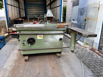

Problem 1 waren nicht "Türschilder" (Handy spuckt des öfteren falsche Wörter aus !!) sondern keine neuzeitliche genormte intakte Europalette
Maschinenhändler, Spedition, Lkw-Fahrer : alle haben ziemlichen Mist gebaut
Bild: so wurde die Maschine in Ebay-Anzeige dargestellt-möge Jeder sein Rest dazu denken :emoji_confused:
Ach ja, vom Schiebeschlitten war ein teil mit zwei führungsrollen abgebrochen -muss ich mein Metallfachmann fragen , wie und ob überhaupt es reparierbar ist ?!
Anlieferung Lkw Spedition XY : die Maschine stand wirklich 15 -20 °schief auf dem mittleren Palettensteg, Zwar angezurrt !
Sonst würde die Maschine seitlich demoliert auf der Lkw-fläche liegen !
