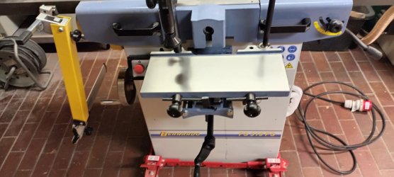

Hi,
AD 310 Hobelmaschine Luft nun richtig rum !
Dickenhobel läuft gut, Absaugung funktioniert auch , das Drallblech war halb lose .
Nur die Abrichteinheit tut nicht,was Sie soll.
Das Ableitblech des Gelben Absaugtrichters scheint schwergängig ,Abrichten ergibt spitzfuge,die hobelmesser sind laut mitgelieferten hobeleinstelllehre ordnungsgemäße eingesetzt.
REX HAT FRISCHE FARBE BEKOMMEN ,trocken seit einer Woche.
Vorschubapparat hab ich gefunden, hoffentlich klappt der Deal :emoji_innocent:
Sägeeinheit läuft soweit gut( bisher nur Querschnitte.
Für längsschnitte suche ich noch Oberhauben Absauganschluss.

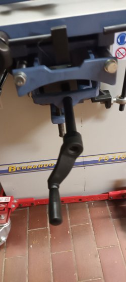

Weiss einer,wofür die paarweise Gewindebohrungen unterm sägemotor auf maschinenrückseite sind?

Letztes Bild, ich vermute da kann man eine LaLo dran bauen, dafür die Gewinde. Und auf dem letzten Bild an die Kurbel könnte noch ein Griff...
