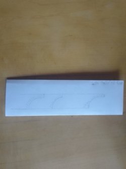

warum immer in geraden Fasen denken? Bei der schweizer Kante geht es doch um
die schmale Ansicht, das kann der Starrfräser auch mit einem Radiusmesser hinbekommen.
Bei Plattenstärke 25mm, evtl 2 mal fräsen wie gestrichelt dargestellt:
chips
22. November 2008
326
Tirol
so wie auf der Skizze dargestellt bricht der schmale Teil rechts mit Sicherheit.
