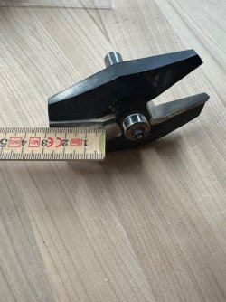

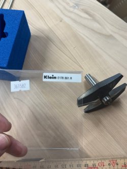

hier ein Fräser den ich zum Abplatten von Füllungen benutze. Das sollten 15 Grad sein. Ca 30mm Schneidenlänge. 12mm Schaft für die OF.
Die Artike Nummer von Sistemi Klein steht mit drauf.
Das Ding möchte ich aber nicht handgefertigt in der Oberfräse benutzen. Habe das immer im Frästisch eingebaut.
