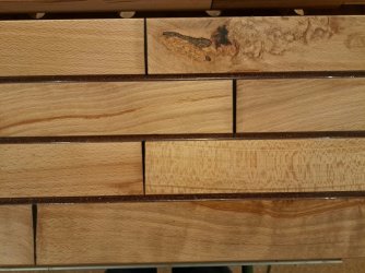

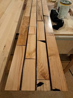

Es hat ja ein, oder zwei Klebestellen. :emoji_grin:
Das kann man definitiv so sagen.
Dennoch hätte ich gedacht das ich mittlerweile alle Fehlstellen gefunden und gefüllt habe.
Aber so ist das eben, von 8 Teilen hatten 2 noch ein paar Stellen durch die ein paar Tropfen Harz sickern konnte. Kein schlechter Schnitt.
Vor allem im Vergleich zu so mancher Katastrophe mit Lecks in Formen durch die über Nacht hunderte Euro an Harz auf den Boden sickern.
Wenn man so was sieht blutet einem echt das Herz.

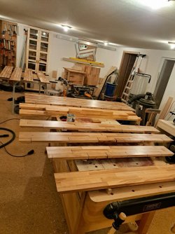

Heute war endlich mal wieder ein Zeitfenster um weiter am Bett zu arbeiten.
Es fehlte noch der Zwischenschliff und das zweite Ölen.
So sehr einen das Ergebnis auch zufriedenstellt, der Weg dahin
( das Schleifen ) ist immer ein Gedulds spiel.
Ich denke Mittwoch wird das gute Stück aufgebaut.
