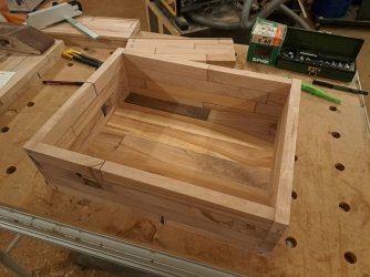

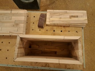

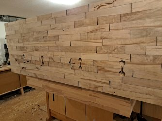

Habe alle acht Positionen wie vorgeschlagen mit dem Forstner angebohrt.
Eine Schablone aus 10mm Sperrholzrest mit einer 40er Bohrung versehen und dann mit der OF und Anlaufffräser auf Tiefe gefräst.
Ging super!

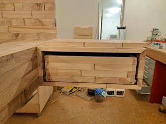

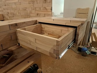

Endlich sind sie dran die Nachttische.
Derzeit fehlt einfach die Zeit um zügig vorwärts zu kommen.
Die Führungen für die Schubladen sind vorhanden und kommen im laufe des Wochenendes rein. Mit etwas Glück kann ich auch die Schubladen an sich fertig machen und einsetzen.

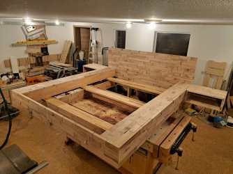

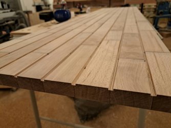

Ja das mit den Nuten war von Anfang an so geplant.
Obwohl ich schon überlegt habe ob ich die Nuten beim Bett weg lasse.
Aber dann würde es nicht ganz zum Schrank passen. Also mache ich mir auch hier die extra Arbeit.
Ja Schrank und Bett sind im selben Zimmer.

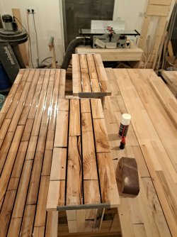

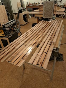

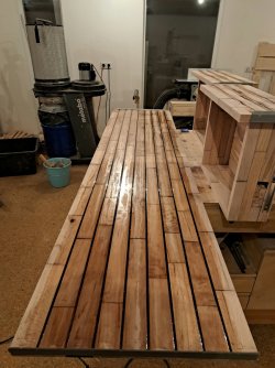

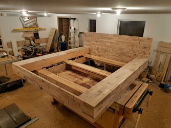

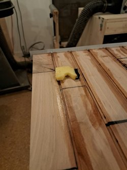

Es war lange ruhig hier aber nicht das ihr denkt ich war untätig.
Nachdem das ganze Bett zusammengebut war und alles passte, wurde es wieder auseinander gebaut und alle Teile haben ihren ersten Schliff bekommen.
Nun habe ich die Nuten mit einer dünnen Lage Harz imprägniert.
Dafür ist ein kleines Stück Spühlschwamm, passend auf die Breite der Nuten zugeschnitten ideal.
So hab ich das auch schon bei den Schranktüren gemacht.
Das imprägnieren sorgt dafür das die eigentliche Füllung mit dem Harz nicht mehr in das Holz einziehen kann. So bleibt der Pegel in der Nut stabil, das nimmt einem die Sorge das es später unterschiedlich hoch gefüllte Nuten gibt.
Das Panzerband an den Stirnseiten ist die einfachste und schnellste Möglichkeit die ich kenne um die Nuten Zuverlässig zu verschließen.

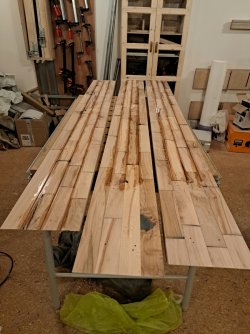

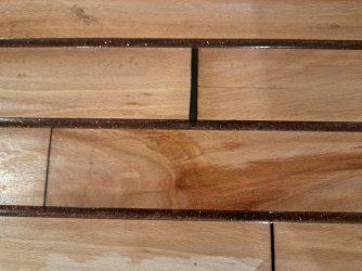

Da ich morgen das Harz mit den Pigmenten einbringen möchte hab ich heute schon mal mit dem spitzen Stift gerechnet welche Menge Harz ich pro Fuge brauche um eine gleichmäßige Füllung hinzubekommen.
Harz hat eine Dichte von 1.1 kg/dm3
Das sind 1.1g/cm3
Will man also die Menge an Harz und härter genau berechnen geht man wie folgt vor.
Fugen Länge 186cm x Breite 0,6cm x Füllhöhe 0.2cm = 22,32 cm3
Dieses Volumen nun mal 1.1g/cm3
Ergibt 24,55 gramm Fertige Harz Mischung für diese Fuge.
Ich Runde dann nach belieben ab oder auf.
Pro Bauteil sind es 3 Fugen somit sind 73,66 gramm anzumachen.
Bei einem 1:2 Mischungsverhältnis also 24.55 gramm Härter und 49,1 gramm Harz.
Plus Pigmente, aber die erhöhen das Volumen nicht merklich also braucht man das nicht beachten.
Dosiert wird das mit einer Spritze.
So weiß ich immer das jede Fuge ihren Teil Harz mit Pigmenten bekommen hat.

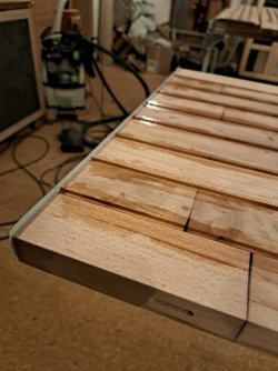

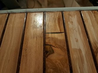

Ist schon witzig, da gibt man sich alle Mühe und trotzdem findet das Harz noch den einen oder anderen Riss.
Zum Glück ist es dabei geblieben.
Die kleinen Tropfen lassen sich einfach weg schleifen.
