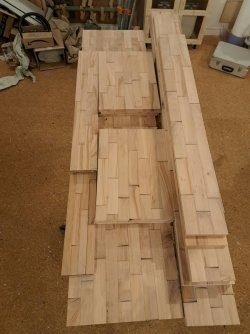

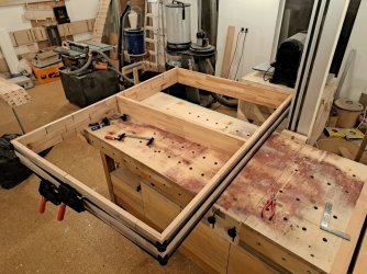

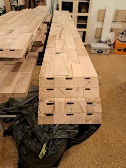

So, kleines Update.
Hab es endlich geschafft die Teile auf Länge zu sägen.
Morgen geht es weiter.
Dann kommen die Gehrungen drann.
Im Laufe der nächsten Woche sollte ich dann die Domino's in die Gehrungen Fräsen und mal zur Probe zusammenstecken können.

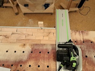

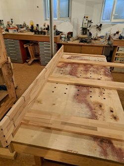

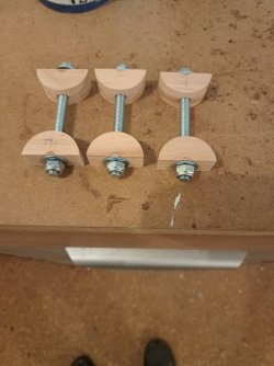

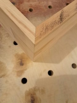

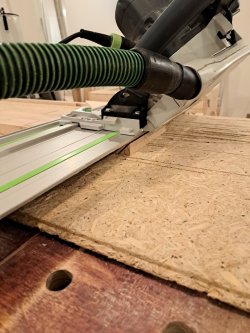

Hab heute angefangen die Gehrungen zu sägen.
Ich habe mir eine Opferplatte untergelegt und Abstandsstücke zum eigentlichen Anschlag benutzt.
Ohne diese Teile hätte ich mir eine zweite Nut in die Werkbank gesägt und zusätzlich in das Scharnier der Führungsschiene.

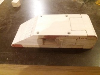

Ist das der Schleifklotz von lets Bastel?
Du meinst den auf dem obersten Bild hier?
Den hab ich auf nem anderen Youtube Kanal entdeckt.
Ich glaub let's basteln hat den später nachgebaut. Das Original ist von jemand anderem.
Mittlerweile gibt es das auch als datei auf thingiverse, zum 3D drucken.
Jan.H.
12. Mai 2023
166
Bremen
Funktioniert super.

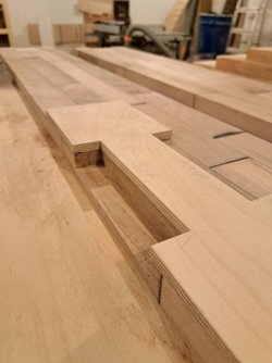

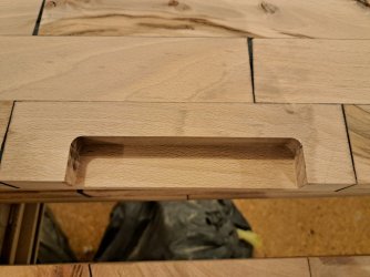

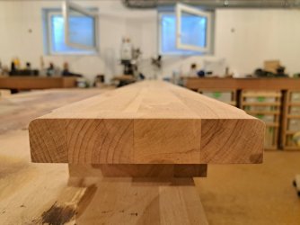

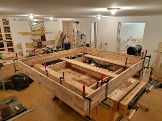

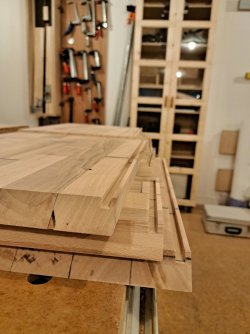

Endlich konnte ich weiter machen.
Hatte noch ein paar andere Sachen rund um Haus und Hof zu erledigen.
Ich habe mir eine Schablone gebaut um die Taschen für die Querbretter zu fräsen.
Mit der Schablone kann man zwei Größen von Taschen fräsen. Das Brett am Fußteil ist etwas schmaler daher die zweite Größe.
Anstatt die Radien eckig auszustemmen habe ich mich entschieden die enden der Bretter mit einem passenden Radius zu versehen.
Anschließend konnte ich den Bettkasten zum ersten mal zusammensetzen.
Der nächste Schritt ist Oberfläche.
Schleifen, letzte kleine Löcher füllen und ölen.
Der Teil ist immer etwas nervig.
Aber das Hartwachsöl von Osmo, das ich benutze seit ich meine Garderobe mit LED Streifen gebaut habe, lässt sich super verarbeiten, liefert ne super Oberfläche und feuert das Holz schön an.
Darauf freue ich mich schon.

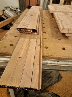

Habe heute wieder erwarten die Zeit gefunden alle Nuten für die Schubladenböden und die Rückwände der Nachttische zu fräsen.
Jan.H.
12. Mai 2023
166
Bremen
Das ist ja ein Klacks :emoji_blush:
Das wäre es wenn ich nicht festgestellt hätte das der Forstnerbohrer nicht mehr ganz tau frisch ist:emoji_frowning2:.
Den benutze ich halt nur selten und war der Meinung das er noch scharf ist.
Zwar habe ich das Glück einen Werkzeugschleifer im Ort zu haben aber selbst wenn ich ihn heute noch abgeben könnte wäre er erst in ein oder zwei Wochen fertig.
Also mit Muckies anstatt mit scharfem Werkzeug arbeiten und nachher abgeben.
