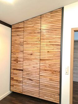

Hier geht es hauptsächlich um die Selbstgemachten Leimholz Platten für die Türen.
Der Korpus ist unspektakulär aus 19mm Spanplatte Anthrazit.

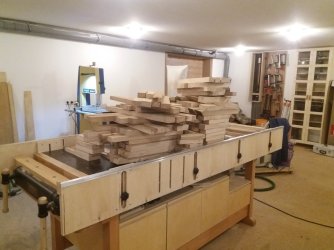

Alles fing wieder mit damit an das ich Buchen Bohlen mit der Stichsäge in handliche Stücke aufgeteilt habe.
So lässt sich der Verschnitt minimieren.
Da das immer gleich aussieht hier nur ein Beispielbild.
Nach dem Abrichten und aufsägen an der Bandsäge folgte das erste Verleimen.

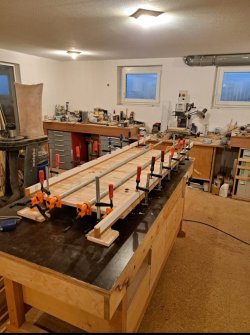

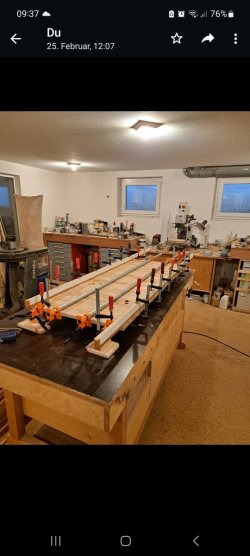

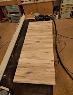

Die längs verleimten Lamellen habe ich dann in kleine Platten aufgeteilt verleimt.
Das Maß war 300mm breit und 650mm lang.
So passen Sie noch gut durch den Dickenhobel.
Anschließend wurden die einzelnen Platten zu je einer Tür verleimt.
Geschliffen sieht es dann so
Ich mag Buche wegen der wilden Farbspiele sehr.

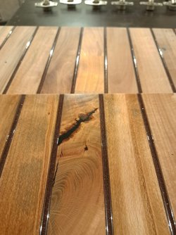

An diesem Punkt entschloss ich mich noch etwas extra Aufwand zu betreiben.

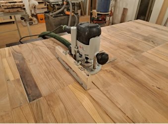

Ich habe an den Leimfugen Nuten eingefräst.
6mm breit 3mm tief.
Das bekommt man mit dem normalen Fräsanschlag nicht hin.
Also war ein Eigenbau fällig.
Hier die Nuten mit Epoxidharz und Coffee glitter ausgefüllt.
Das anbauen und Ausrichten der Nuten ging tatsächlich schnell.

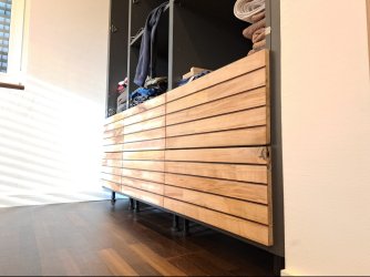

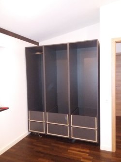

Und dann die Gesamtansicht

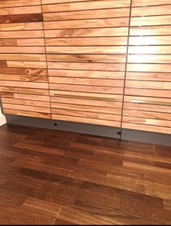

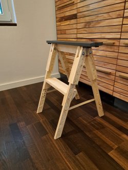

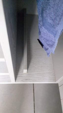

Da der Schrank aber sehr hoch ist brauchte ich einen Tritt um an die oberen Fächer zu kommen. Der wurde klappbar gebaut und als Fußleiste getarnt.
Hier in der Mitte zu sehen mit den Eingriffen für die Finger

Sehr schöne Arbeit!
Mit gefällt vor Allem das Fugenbild, und die Idee mit dem Tritt in der Fußleiste ist absolut genial!

Freut mich wenn ich helfen konnte!
Hab Lange nach einem faltbaren Hocker oder Tritt gesucht und nix gefunden was da passt.
Das Teil wollte ich dann hinter der Fußleiste verstecken so das man schnell und einfach dann kommt.
Da nichts in Aussicht war hab mich mir dann aus Resten diesen zweistufigen Tritt gebaut.
Ich muss ja nicht oft oben ran aber wenn ist es klasse das Ding einfach raus zu ziehen und schon steht man 70 cm höher.

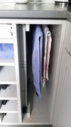

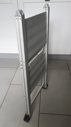

hemmi1953
10. Juni 2006
1.845
Lüneburg

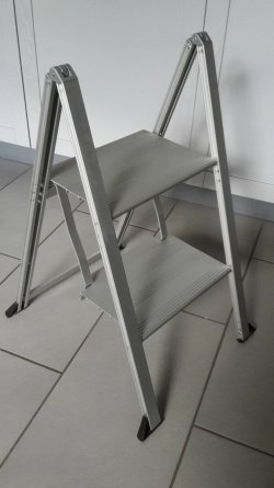

Wir hatten vor zwölf Jahren, als unsere Küche neu gebaut werden sollte, auch lange nach einem platzsparenden Klapptritt gesucht. Letztlich haben wir diesen gefunden, der zusammengeklappt nur 3,5 cm dick ist: https://www.kitchenking.de/vikingst...-kWMCWksePFt2WJaFr9pDmcnejbT88kRoCrFgQAvD_BwE Den gibt es natürlich auch bei einigen anderen Händlern.
Wie er bei uns in der Küche untergebracht ist, könnt ihr den Bildern entnehmen.
