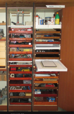

Nach meinen Erfahrungen lieber mehr flache Schubladen. Hier mal ein Blick in meinen Werkzeugschrank.
Von Auszügen rate ich eher ab. Das geht hier prima ohne.
Und ich kann jede Schublade einfach rausziehen und mitnehmen.

Sind die robust genug?
Hi,
die, die wir in der Firma hatten, waren definitiv stabil genug.
Aber Johannes hat einen wichtigen Nachteil genannt, eben dass die vermutlich alle keine Vollauszüge haben, daran habe ich nicht gedacht.
Eine Zeichnung greift man vorne und schiebt sie nach hinten.
Aber da wird es sicher auch Unterschiede geben.
Gruß Reimund
