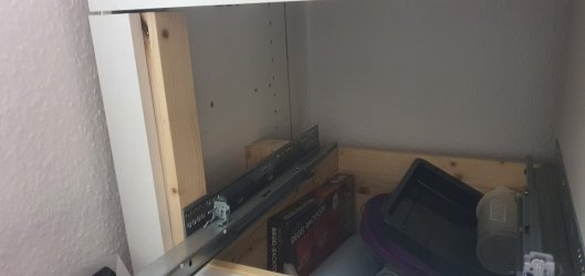

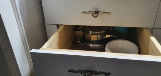

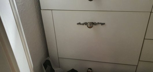

Das Problem hatte ich auch. Ursprünglich hatte ich eine Tür verbaut und habe später Schubladen rein. Dazu habe ich die Tür zerschnitten und als Fronten genutzt.

ich sehe auf dem Bild durch die Türe ein Treppenhaus.
Für mich bedeutet das, die Tür wird öfter benutzt.
da der TE aus welchen Gründen auch immer davon ausgeht, dass er
für eine Lösung sorgen muss, würde ich an seiner Stelle den Korpus
einen anderen Verwendungszweck zukommen lassen.
Zum Beispiel ein Weinflaschenregal oder irgendwas dergleichen wo man nicht oft ran muss.
Die Korpustiefe kann ja reduziert werden.
Selbst wenn man auf Reset drücken könnte würde man da keine Schubladen verbauen, egal wie,
oder die Tür müßte Richtung Treppenhaus aufgehen.
Ein Türumbau zu einer 2-flügeligen Schwingtür (Saloontür) war mir noch in den Sinn gekommen,
letztendlich aber zu aufwändig und Küchegerüche will man auch nicht überall im Haus haben..
Shit happens...
unabhängig davon hätte es aber dem Monteur auffallen müssen, spätestens beim ausrichten der Blenden
aber eigentlich auch schon vorher.
Geändert hätte das nichts aber man hätte den Korpus gleich wieder mitnehmen und zu einem z.B. Flascheregal umbauen können.
gutes gelingen!

Ausbauen, Korpus, Schubkästen und Fronten schmäler machen und mit Blende wieder Einbauen.
