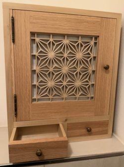

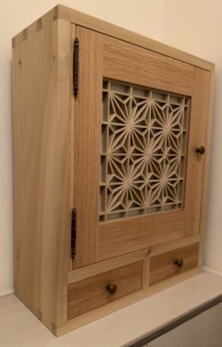

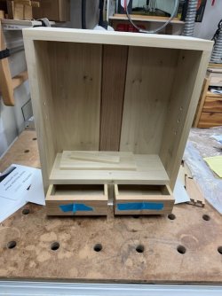

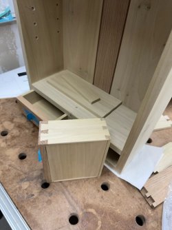

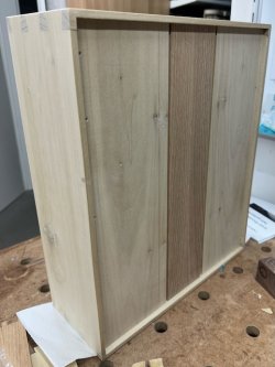

Mein Schränkchen ist fertig. Holz ist Eiche und YellowPoplar. Ich habe versucht so viel wie möglich per Hand zu machen.
Danke für die Unterstützung, ich meine Antworten auf meine Fragen. Es gibt nicht viel zu beschreiben.
Unten sind die Bilder zum Projekt.
IMG_0516D.jpeg IMG_0517D.jpeg IMG_0518D.jpeg IMG_0519D.jpeg IMG_0520D.jpeg IMG_0606D.jpeg IMG_0608D.jpeg IMG_0609D.jpeg IMG_0615.jpeg IMG_0732D.jpeg IMG_0733D.jpeg IMG_0734D.jpeg IMG_0736D.jpeg IMG_0737D.jpeg

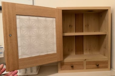

Geil. Optisch eine Augenweide.
Fragen:
1. Wie stemmt man da die Winkel so exakt und 50x wiederholbar genau ?
2. Das Kumiko Gitter ist eingeleimt ? keine Leiste ?
3. Das Kumiko ist vorne offen ? Ohne Glasscheibe gegen Einstauben ?

Toll! Gefällt mir gut.
Einzig den Rahmen der Tür hätte ich ein wenig schmaler gehalten und damit dem Kumiko mehr Raum geboten.

Klasse Arbeit Boris! Sehr sauber gearbeitet. Einzig das Leistchen links der Türe...

Klasse Arbeit, gefällt mir wirklich sehr gut!
Für meinen Geschmack hätte man den Türrahmen schmaler ausfallen lassen können um der umlaufenden Freifläche noch mehr Raum zum wirken zu geben.

Wow, da kannst du stolz drauf sein.
Die Schubladen sind toll - wie sie gearbeitet sind und wie sie sich optisch abheben.
Die dunklen eher altmodisch geformten Bänder hätte ich durch was schlichteres ersetzt. Aber das ist Geschmackssache.

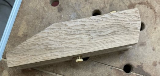

Wie ich die Leisten hergestellt habe, findet man hier: https://www.woodworker.de/forum/threads/kumiko-holzauswahl-und-vorbereitung.126410/#post-1007150. Die Leisten sind ca. 2,6mm, genau, wie Sägeblattdicke von Festool CS70. Das finde ich zwar zu schmal, ging aber mit meiner Säge anderes nicht optimal. Evt. probiere ich nächstes Mal per Hand.

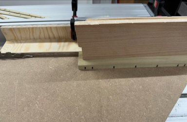

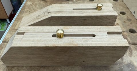

Schneiden (mit Stemmeisen) von Winkel funktioniert mit verschiedenen Aushilfen, von Muster abhängig. Für meine Muster habe ich mir wieder nach Buch, „Jigs“ gebaut, die Bilder sind angehängt. Leider sind die „Jigs“ nicht super genau. Das muss ich für nächstes mall noch nacharbeiten.

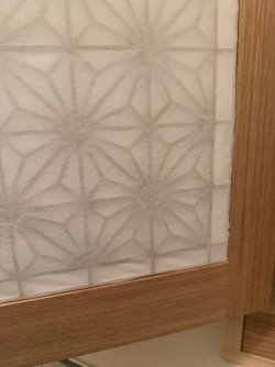

ich glaube, dass ich dieses Schränkchen schon vor Weihnachten angefangen habe und geplant eigentlich ganz anderes. Für Kumiko als Türfüllung habe ich erst später entschieden, und Rahmen für die Tür war schon fertig, und ja, der war viel schmaler. Beim Herstellen von Kumiko, das war mein erstes Mal, habe ich Raster, genau wie im Buch, mit 12mm genommen und dass passte in fertigen Rahmen leider nicht. Ich habe versucht es zusammen bekommen, sah aber immer schlecht aus. Dann habe ich einfach neue Tür gemacht, und zwar so, dass Kumiko sehr straff reinpasst. Die Kumiko-Füllung ist nicht eingeleimt.
Wegen Glasscheibe habe ich auch gedacht, das hat mir aber nicht gefallen.
Das Leistchen links:
Habe ich im Buch von Michael Pekovich gesehen, wollte aber am Anfang nicht. Wenn Korpus fertig war und ich entschieden habe die Bänder mit OF einzulassen, ging es im Korpus nicht wirklich, deswegen habe ich wieder über diese Leiste nachgedacht. Entscheidung kam, wenn ich in Florenz war. Das Hotelgebäude war aus 15. Jahrhundert und die Möbelobjekte waren auch ziemlich alt. Kleinmöbel mit Türen haben alle diese Leiste gehabt. Es sah gut aus. Dann habe ich Tür verkleinert und Leiste hergestellt.
Die Möbelknöpfe kamen auch aus Florenz. Dort gibt es sehr große Auswahl von historischem Beschlag.
