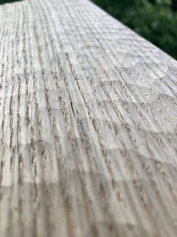

Eine mit einem, frei Hand geführten, Hohlbeitel bearbeitete (geschnittene) Oberfläche erzeugt doch eine deutlich andere Oberfläche als mit jeder Art des maschinellen fräsens oder hobelns.
Hornhaut an den Handinnenflächen ist von Vorteil.
Schleifpapier hat an solchen Oberflächen nichts zu suchen.
Gruß Peter

doch, es geht mit den Hobelmessen sehr gut und schnell. Es sollte nur vorher getestet werden.
Durch die Handhabung der Maschine lassen sich recht unterschiedliche Optiken erzielen.
Kurz und überlagernd, etwas schräg, eingesetzt wie gehackt oder lang durchgezogen,
Maschine leicht schräg angestellt, der Effekte gibt es einige.
Wurde Ende der 70-er häufig für Kneipeneinrichtungen gemacht.
