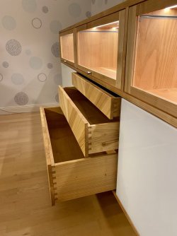

Ich habe auf Reddit eine Kommode gefunden, die schräge Schubladenfronten aus Massivholz hat.
Kann man das so machen? Furniert, schätze ich, wäre das keine große Sache. Aber aus Massivholz? Ich würde befürchten, dass es die Spaltmaße verhunzt. Weil schräges Quellen/Schwinden halt..
Manuel_
16. April 2022
1.451
Bin kein Profi, aber in den normalen Wohnräumen klappt das vermutlich auch in massiv problemlos. Wenn die Fronten Doppel sind sollte man sie halt so anbringen, dass sie arbeiten können.
Die Spaltmaße sollten sich ja eigentlich relativ gleich verändern, wenn sie es tun, also würden dann alle seitliche Spalte schmaler ich glaube nicht, dass das komisch aussehe würde. Noch weniger glaube ich, dass das ein normaler Besucher berken würde.
Und persönliche Meinung, wenn ich was Eigenes baue, möchte ich auch mal "testen" wenn es nicht klappt mache ich die Fronten halt neu. Wenn ich 0815 möchte, dann kann ich es ja auch fertig kaufen.

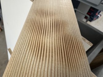

Schon alleine die Bearbeitung der Fronten kostet hier viel Zeit.
Kommt drauf an, wie er das gemacht hat, von Hand geschnitzt dauert lang.
Wenn man aber eine Schnitzscheibe auf der Flex nutzt, geht das Schnitzen in 1h.
Ich habe das gemacht um eine Schrankrückwand zu strukturieren, damit die Beleuchtung darin besser wirkt.
Ich habe es deshalb aber auch absichtlich "rough" gelassen, wie lange das Nacharbeiten dauert kann ich daher nicht sagen, kommt vermutlich auch aufs Holz an und wie sauber es sich mit der Scheibe schneiden lässt.

Habe das noch nie gemacht und dachte das geht per Hand und Hohlbeitel.

4.123
Hab so ne Front auch noch nicht hergestellt.
Mit CNC ist der Progammieraufwand wahrscheinlich viel zu hoch.
Ich würde es mit Werkzeug von dem Hersteller probieren
Die Frage wäre dann noch wie man die Tiefe begrenzt sieht auf der Front recht einheitlich aus und das stelle ich mir Freihand schwierig vor.

Meine mich zu erinnern, dass Ishitani solche Flächen von Hand strukturiert hat.
8.738
Gut getrocknet klappt das. Die Fronten sind hier auch massiv, und würden mir den Hohlbeitel bearbeitet (gouge). Ich hab da mal bisschen reingeschnuppert, ne halbwegs gleichmäßige Tiefe hinzubekommen ist gar nicht so schwer. Und 2-3/10tel gehören zur Optik dazu. Ein scharfer Beitel hat den großen Vorteil dass man sofort ne Oberfläche bekommt die sich gut anfasst, und auch n Staubtuch nicht zerlegt.

8.738
Genau danach hat mal jemand hier gefragt, und ich hab dann nen Test gemacht. Das war zwar sehr gleichmäßig, aber auch das geht gut von Hand. Linien aufzeichnen und schnitzen bis man die Linien links und rechts genau trifft. Die Tiefe ist dann automatisch gleich.
15.610
mit passend trockenem Holz kein Problem.
Feine Struktur- oder Rustikalmesser in die Handhobelmaschine,
ein bisschen geübt und die Struktur ist fertig.
3.606
Mmh, ok. Dann hat er aber hinterher nochmal ordentlich nachgeschliffen. Von der Breite und Rundung könnte es passen. Eher Stich 7 nach dem System von Pfeil. Aber da hat ja jeder Hersteller sein eigenes System.

Ich kann mir vorstellen, dass man einiges der Nacharbeit mit einer weichen, also p180 oder so, Bürste in der Maschine erledigen kann.
Ich kann mir aber nicht vorstellen das zu schnitzen :emoji_wink:
