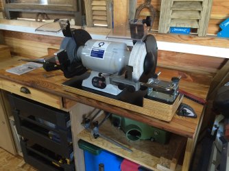

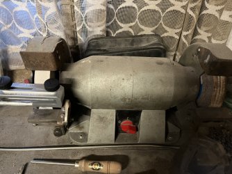

Bin daher einen Kompromiss eingangen in dem ich mir einen Langsamläufer gekauft habe.
(kann auch auf schnell gestellt werden)
So schonend und fein wie ein wassergekühlter ist das natürlich nicht aber der Arbeitsfortschritt
wenn mal eine Scharte ausgeschliffen werden muss ist erheblich.
Man muss halt aufpassen und genügend Wasser trinken nebenbei...
Ich schleife auch gerne Freihand meine Bohrer und entgrate mal irgendwelche Einzelteile aus Stahl..
das kann man der Tormek nicht antun und bräuchte zusätzlich noch einen 0815 Schleifbock.

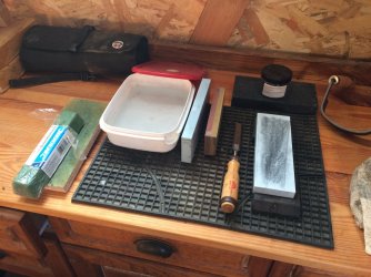

Nachdem schleifen auf dem Bock kommen die Wassersteine mit 1000 + 6000
(wobei die Eisen nicht jedesmal erst auf die Schleifmaschine müssen)
Da hätte ich gerne mal Diamantplatten ausprobiert weil die nicht abgerichtet werden müssen.
Aber mei, die Wassersteine waren nicht günstig und somit behalt ich die.
