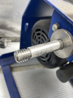

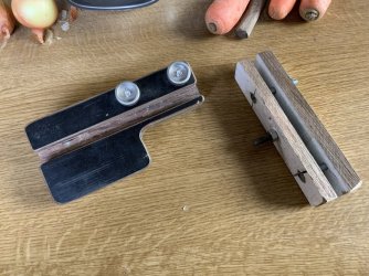

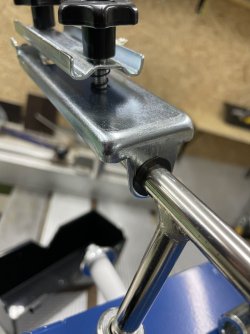

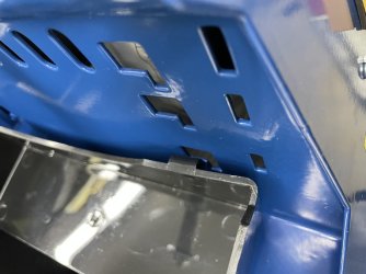

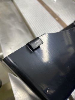

Ein paar Eindrücke von heute morgen:
-Wasserschale etwas schraddelig und dadurch nur schlecht einzuhängen. Sicher noch mehr Wasser neben der Schale als bei der Tormek
-Welle eher roh, normales metrisches m12 Gewinde mit Mutter (bei T7 Sauber gedreht, linksgewinde, Rändelmutter)
-Schleifscheibe wirkt sehr grob, werde ich nicht verwenden und weiter verkaufen
-Kabelausgang liegt seitlich und damit für mich günstiger als bei der Tormek
-die beiliegende Führung für Beitel und Hobelmesser hat schlecht gearbeitete Plastikführungen, die etwas zu eng sitzen und somit erstmal schlecht gleiten. Bei der T7 (noch die alte se76, die se77 soll ja noch besser sein) deutlich besser gearbeitet, passen auch auf die Scheppach
Hatte noch kein Wasser dabei-Schleifprobe folgt.
Bislang glaube ich dennoch, dass das Preis-Leistungsverhältnis passen könnte,
aber nur für den Grobschliff. Wenn man eine andere Scheibe (215€+ 45€ Steinpräparierer und noch andere Führungen (76€) braucht/will, wird es knapper.

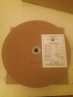

Wie schon geschrieben, habe ich den Stein ausgewechselt. Jetzt ist da ein Japan Sun Tiger drin. Dann habe ich mir das TT-50 Dreh- und Abrichtwerkzeug zugelegt. Geht gut.
Alles andere kann ich auch so bestätigen.

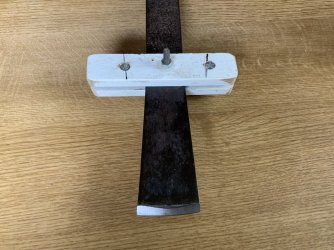

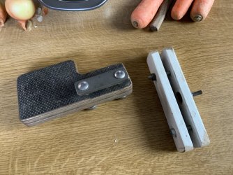

Auf den Bildern meine SE 77 in primitiv und in weiß eine stossaxtschleifführung.
Das System Tormek ist in der Beziehung sehr bastlerfreundlich

Tolle Idee mit der Wanne!
Könntest du die Stoßaxtführung mal im Einsatz fotografieren? Ich kann mir das schlecht vorstellen.

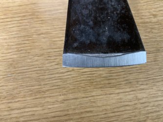

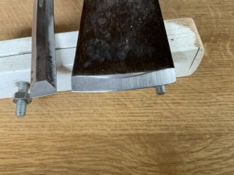

Ob jetzt richtig oder falsch kann ich nicht sagen. Die Axt war ( überflüssiges ) Teil aus einem Konvolut, war stark verrostet und die Schneide war schon konvex. Es geht eigentlich nur darum nich jedesmal nach dem absetzen den Winkel neu zu suchen. Die Schraube macht den Drehpunkt und Abstand Schraube Schneide bestimmt den Radius. Mit einer zweite Schraube oder einer Leiste könnte man die Axt gerade schleifen.wie schon gesagt, das System Tormek eröffnet viele Möglichkeiten.
Dann noch was zu hohl oder nicht hohl. Ein Schreinermeister hat mal zu mir gesagt dass er den hohlschliff gerne hätte , weil er sich so viel schleiferei spart und oft abziehen kann. Mir ist es Wurst, ich bin Spielkind und Sammler.Gestern war es soweit. Mein kürzlich erworbener Fischler konnte ich testen. Ein trockenschleifer mit 3000 Touren und 125 mm Scheiben . Also das ungünstigste was man sich vorstellen kann :emoji_wink: dazu hab ich ihn dann noch mit einer Scheibe Korm 50 bestückt. Es lässt sich nicht gut Knipsen, Bild zeigt einmal die Axt auf dem Tormek geschliffen und das Stecheisen auf dem Fischler. Das Stecheisen hat einen ziemlich narbigen Spiegel und nutze ich als Schaber für alles außer für Holz . Optisch find ich das Ergebnis gut , mit dem Fingernagel spürt man aber einen deutlichen Unterschied. Für mich ist das Ergebnis brauchbar.Aber wie schon gesagt bin ich kein Holzwurm und jeder suche seinen eigenen Weg.
